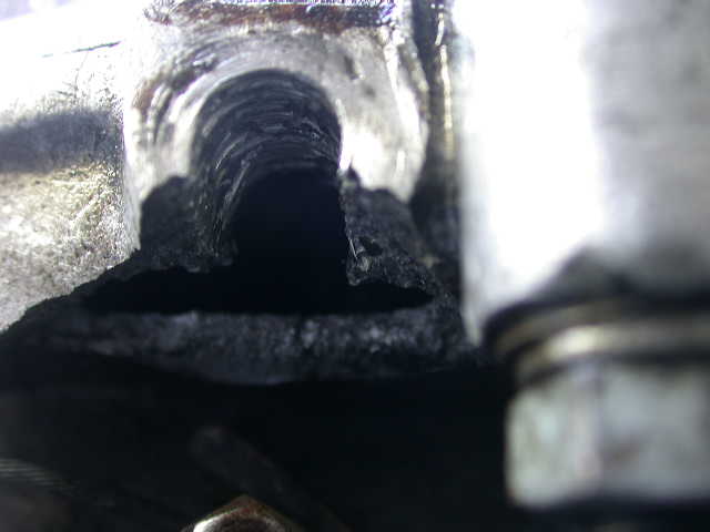

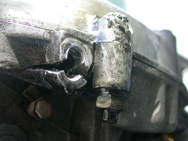

今天早上騎車時,才騎大約五公里
忽然 刷刷刷 傳出聲音
還來不急應變時整個人就飛了起來
在地上翻滾後爬起來一看
後輪飛了
把車子抬到旁邊一看
後輪四個螺絲都掉了
更可怕的是
我的齒輪油洩油螺絲孔就這樣了圖檔
把後輪弄好後還可以騎
就先騎回來
先做止血動作
不知能不能再修補
不管如何 只要堪用就好 心在淌血 我爸騎了二三十年的車 我竟然把它毀了

去焊接店 鋁焊看看了 再重新攻牙
奇怪你後輪飛了 怎那邊會裂開?? 該不會是輪胎飛了 引擎case撞到地上才這樣的 :icecold:

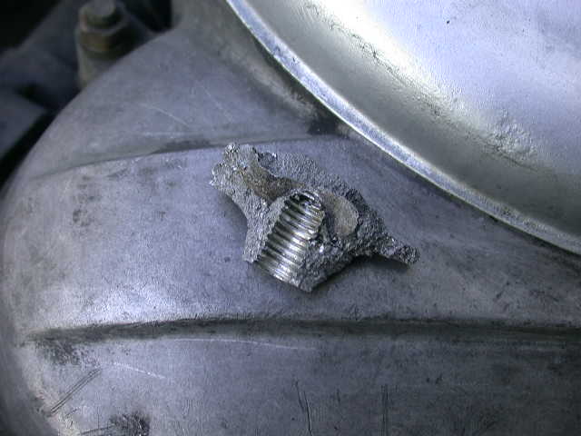

a2379221 寫:
去焊接店 鋁焊看看了 再重新攻牙
我在想應該也是這樣,後輪離開了,車子就掉下去,我人就往前飛
然後人就掉下來 邊蓋還在我面前
經過我的蹂躪,下面那塊也掉下來了
一個人有辦法把整個拆下來拿去處理嗎?需要特殊的工具嗎?
如果可以等我傷好了就要弄了
