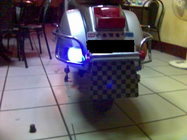

請問一下方向燈可以換LED的嗎?
 文章主題 : Re: 請教T5的問題
文章發表於 : 2008? 7月 8? 週二, pm 11:50
audio143106 寫:
請問一下方向燈可以換LED的嗎?
放心...絕對可以.....
15-08-07_1109.jpg [ 34.87 KiB | 被瀏覽 8098 次 ]
