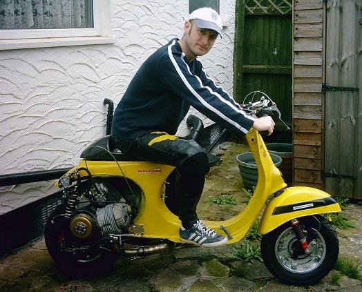

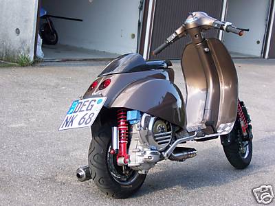

POLINI 177 FOR PX
55.jpg [ 24.91 KiB | 被瀏覽 13293 次 ]
56.jpg [ 24.91 KiB | 被瀏覽 13290 次 ]

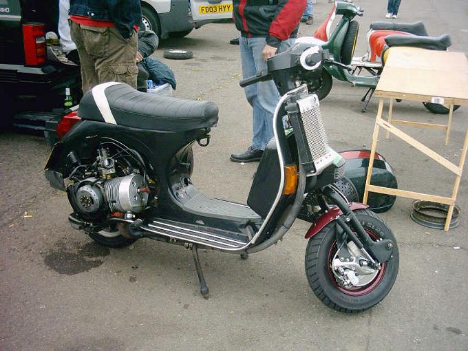

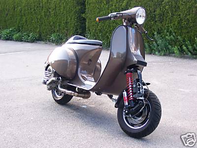

小車上大車爆改引擎~和PX爆改水冷引擎~優~
檔案註釋: ?????????
59.jpg [ 61.05 KiB | 被瀏覽 13287 次 ]
檔案註釋: PX??????
58.jpg [ 72.03 KiB | 被瀏覽 13286 次 ]
