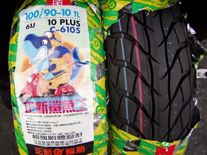

有人在VESPA上用過嗎?
10061031238842_675.jpg [ 353.41 KiB | 被瀏覽 18645 次 ]
文章發表於 : 2007? 11月 23? 週五, am 9:20
雖然沒用過
不過我下次就會試看看
用登路普的八層胎
而且還蠻便宜的
只要輪胎越多層會越硬吧
在無風的狀態下也不會完全扁掉
應該是可以撐一下沒問題

文章發表於 : 2007? 11月 23? 週五, am 10:25
這個鯊魚王我朋友S有裝
不過到整理至今已經2年多了都還沒破輪
蠻耐用的
價格應該也不貴

各位大大
通常輪胎鋼絲/尼龍結構層數4.6.8層是與承載負荷及後續翻修再生次數,
比較有關係, 台灣民生富裕, 早就沒人在機車胎上採用翻修再生輪胎了,
僅昂貴的 貨卡車重車輪胎才有機會翻修再生輪胎,
當輪胎完全沒氣時(胎壓<5lb), 最好是用推車(空車)去修胎,
儘量別騎上去, 否則不論是6.8層結構層,都會(局部或全部)受損,
特別是胎壁部份, 通常從外表看不出的, 但這個不定時隱形殺手,
很危險,很可能在日後某個山路彎道上發作, 特別是有內胎的Vespa,
小弟早年喜歡玩法系底盤懸吊掛帥的 四輪車, 玩家只要是輪胎扁了,
沒氣了,必先設法充個10~15lb胎壓, (或換備胎),再慢慢開車去修補胎,
否則那個結構受損的輪胎,沒人敢裝上跑高速彎道了,只能當備胎,
參考!參考!

文章發表於 : 2007? 11月 23? 週五, pm 10:05
RENO 寫:
各位大大
參考!參考!
所以那個 8 層胎是翻修過的再生胎嗎?
文章發表於 : 2007? 11月 23? 週五, pm 10:32
文章: 593
不是
那個幾層幾層是內部的紡織層有多少層而已
理論上越多層輪胎耐力越好
不過國產貨的話廣告詞看看就好
一堆人裝巧克力奪命胎也騎得好好的
文章發表於 : 2007? 11月 23? 週五, pm 11:27
間諜 寫:
不是
那個幾層幾層是內部的紡織層有多少層而已
理論上越多層輪胎耐力越好
不過國產貨的話廣告詞看看就好
一堆人裝巧克力奪命胎也騎得好好的
那我了解了
哈哈
還是要學會換備胎的啦
文章發表於 : 2007? 11月 25? 週日, am 3:28
註冊時間: 2007? 10月 25? 週四, pm 5:55
文章: 28
來自: 台中,台北,北京
抱歉!更詳細說明是:
輪胎鋼絲/尼龍結構層數4.6.8層是與承載負荷有關及
新胎跑過些時日後,(Ex.1萬公里, 胎皮磨損嚴重.胎紋磨平後),
由中古輪胎商回收後,再轉送至專門輪胎再生(再製)工廠,
經處理後再貼上橡膠胎皮 (再經加硫成型後),的環保再生胎,
很便宜, 可再跑幾千公里,甚至上萬公里
其後續可翻修再生次數, 與輪胎鋼絲/尼龍層數4.6.8結構有關系,
早年'50~'80年代,國內貨車.巴士. 計程車除新車時採用的原廠新胎後,
再換的輪胎有8成採用這種"再生胎",
聽說台灣創下世界紀錄的持續再生次數的某型"南港_橫濱"重卡輪胎,
可再生次術達12~15次, 才完全報廢, 非常耐操,
參考!參考!
