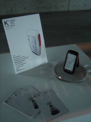

有空的人可以來大直晃晃
設計系有展出作品
服設系有走秀的樣子
阿光請別錯過...
我在A棟B1展出
請往紅色膠囊方向移動...
工業產品設計系 畢業作品
來找我阿...
ps. 到現場來拿我的名片喔...

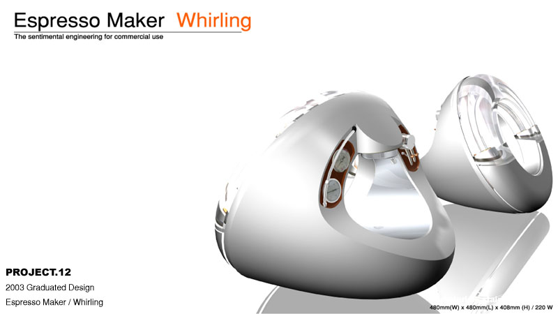

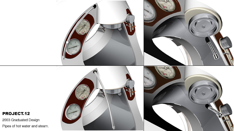

我那時三月還在建3D說...
當時是作一台小圓錶咖啡機...
四月開始作模型,超趕的...那時實在是不知死活 -.-|||
但剛好遇到SARS那年就沒有新一代啦

這小圓錶咖啡機真的漂亮!! (Y)
文章發表於 : 2006? 3月 26? 週日, pm 5:58
3D render真棒
是用C4D嗎

WHITE 寫:
3D render真棒
是用C4D嗎
沒有啦∼ 只是貼圖效果好而已
studio max說真的我不太熟;那時候是用rhino 3.0建的模,
3dmax 3.0 render,沒有外掛渲染器用內建的scanline render
有開raytrace,離開學校後作ID的工作接觸的建模軟體是solidworks
所以只有solidwork比較熟而已啦~
