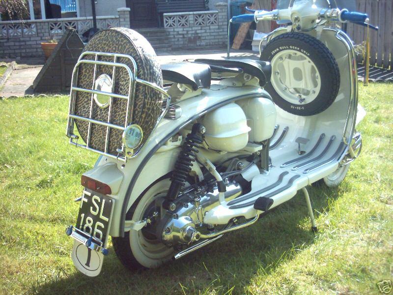

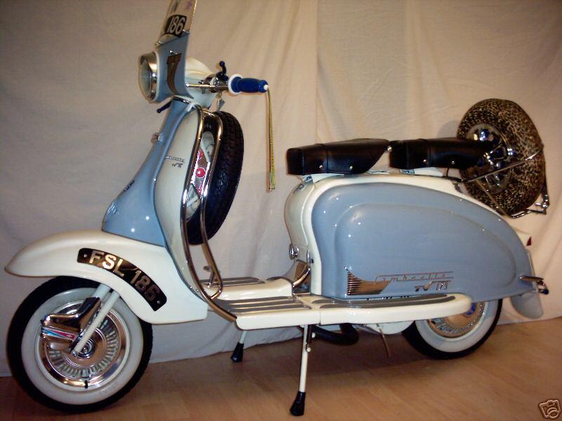

之前有聽說lambretta也有輪蓋
但一直沒看過...終於看到了.不過似乎也是單邊的?
想知道要怎麼安裝的
欣賞美車真的很過癮
tv1751.JPG [ 61.71 KiB | 被瀏覽 14463 次 ]
1.JPG [ 102.48 KiB | 被瀏覽 14463 次 ]
4.JPG [ 112.36 KiB | 被瀏覽 14463 次 ]

這一台是二代的LI150嗎?
文章發表於 : 2005? 10月 14? 週五, am 12:36
美車~
這一台是二代的LI150嗎?
政哥啊....其實它身上很多地方都有寫著"TV"耶(尤其風鏡上那兩個字很大).....
可是那個鼻頭的喇叭蓋應該是Li 的.. :-k

洪老大~呵呵^^我有看到啦!
只是那個鼻子跟土除真的跟LI他媽的很像....><"

基本上鼻子跟前土除是長的一樣,只是喇叭蓋的形有差一點點(再跟上面的第二張照片對照一下,應該可以看得出來)~
可是看到很多好像又混著用... :-k

這一台應該是TV2
是不是完全一樣我不知道
TV2跟LI2長的一樣
TV3跟LI3也長的一樣
好像是雙生車系
一台車改款了
另一台也跟著改的一樣...
會不會只有引擎有差
LI ->125, 150

其實除了最明顯的排氣量不一樣之外,它們的外觀上還是有差別的...
TV 2 跟 LI 2 的差別比較小,
所有TV(Series I、II、III)系列的前叉除了主要的彈簧緩衝,都還多出兩支輔助的細油壓桿,LI 則無;
TV 2 的車頭在熄火鈕的上方還有多出電門鎖,且加油桿旁的開關形狀也與LI不同;
TV 3 跟LI 3 的差別就多了..
LI 3 算是所有Lambretta Series III(Slim style)裡頭可辨識度最高的車種了!
它的圓燈、高鼻頭和前土除並沒與其它3系列的車種共用;
除了第一批的TV 3,其它3系列也都沒有和 LI 3 相同的肚子!
而跟S 2一樣的TV 3和 LI 3 的前叉和開關形狀也都不同;
LI 3系統前叉沒有碟剎,所以兩者的前Hub形狀不同(TV的前Hub多了四個風孔)...;
相異大約如此,若內容有錯還請不吝指正~
