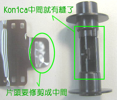

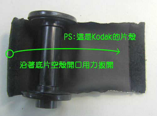

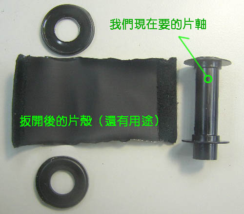

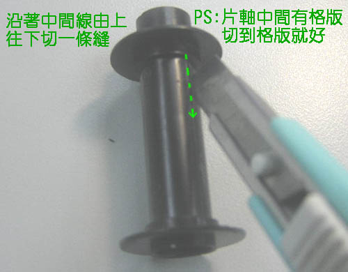

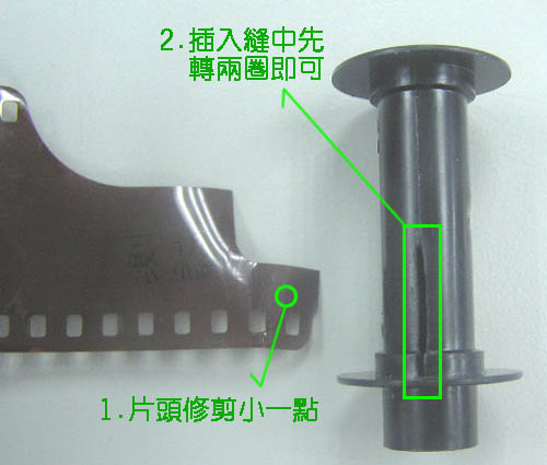

你好,Lomo萬歲
雖然我沒有這一台相機,
但是我剛剛雞婆的幫你找了一下資料
但是前提是假如你想改135的話
計片方式似乎比較麻煩
其實120也不錯啦
我找到的好像也跟你一樣是用捲片軸來改的
因為你說過沒有捲片軸這種東西
但是有人曾說過,窮人有窮人的做法
這是用8M做過片軸的方法一模一樣做在呆安納上面
但是120的過片軸跟135的不一樣,所以切的時候距離要重算過喔
不然到時候做成了135的過片軸就不能用在120呆安納上面了
會有一點點小複雜
請看以下圖片解說:
(資料來源,Lomo高手"一塊蛋糕"的網站)
改成了135之後,計算底片方式會不一樣
請參考Lomo.TW的教學
http://lomotw.com/phpBB2/viewtopic.php?p=186922#186922

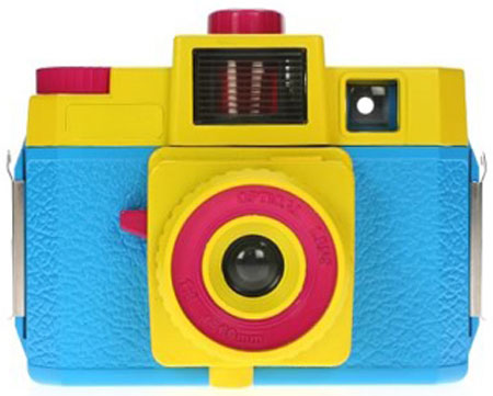

Holga有新顏色
這個好可愛我超想要的
9號下台中應該會去誠品看一下有沒有這顏色的
雖然說有給它小貴一點點
超想敗的啦,一直被勸敗
好想給它撩下去
(這麼晚還不睡啊?先晚安啦)
2680303256007-1.jpg [ 32.61 KiB | 被瀏覽 14784 次 ]
2680303256007-2.jpg [ 134.9 KiB | 被瀏覽 14780 次 ]
