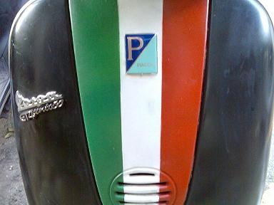

請問一下各位大大你們好,我是新人請大家多多指教,如果前面那塊想要弄成義大利國旗的圖,是要用烤漆還是用貼的,要怎麼弄呢?大概要多少錢?去哪弄?謝謝大家

a0172853 寫:
dora 寫:
耶~~~ 你也有這個想法喔~~~
我也有類事的想法 但是怕被幹走 還在考慮中~~~ :-k
如果面板是說喇叭前面那塊的話
義大利國旗我有用噴漆噴過,不過如果要摳前面六角標誌容易掉漆.
用烤漆的會比較亮也比較耐吧.應該不會被幹啦.

dora 寫:
我喜歡自己DIY!
請準備噴漆(三種顏色外加透明漆),紙膠帶,舊報紙,可調溫度的烤箱!
1.先把喇叭蓋擦拭乾淨不要有任何污漬
2.把要上色的部份分成三份,當然是用尺量
3.分三次上色,一次噴一部份,後噴的部分先用紙膠帶和舊報紙沿著你量好的線用紙膠帶遮貼好
4.每個部分噴個兩層,噴的時候請勿太近(找個沒有風的地方),而且按押噴漆之後先讓噴漆順利噴出再往喇叭蓋上噴,這是因為怕噴漆剛噴出來的時候會有較粗的顆粒,噴完後也是將噴頭移開喇叭蓋後再放鬆噴頭(建議您先拿一張舊報紙練習如何掌控噴漆的噴出量)均勻的噴上一層之後等個半小時再噴第二層
5.噴完一層之後等個1~2小時完全乾了再用膠帶遮貼已噴過和不要噴的部分
6.三種顏色都噴好,也都完全乾了之後用透明漆整個噴過兩層
7.第二層透明漆噴好後等10分鐘左右,把整喇叭蓋拿到烤箱裡烤,烤箱先預熱個5分鐘,調80度左右,然後喇叭蓋放進去前改調70度,烤個5~10分鐘後拿出來1~2小時放涼
8.烤好放涼的喇叭蓋用一般的蠟推一下就完成了
PS.我說的時間都是參考用,視您噴漆的厚薄而定,不要噴太厚,以免不容易乾和流鼻涕,溫度最好是照著我的溫度調,我試過幾次,烤箱溫度超過80度容易使漆起泡
