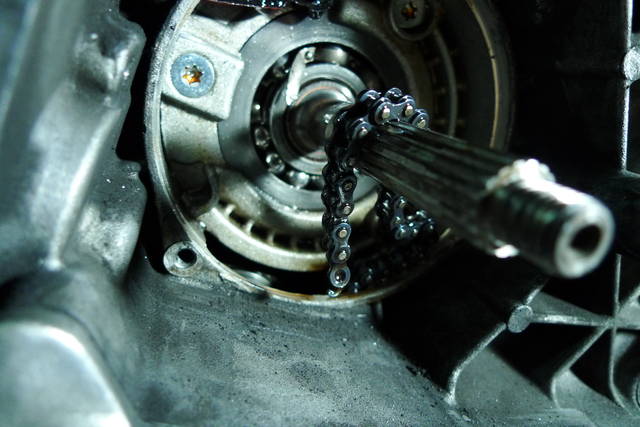

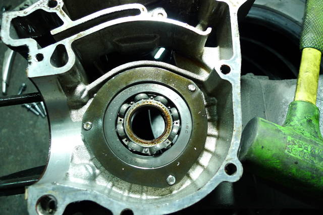

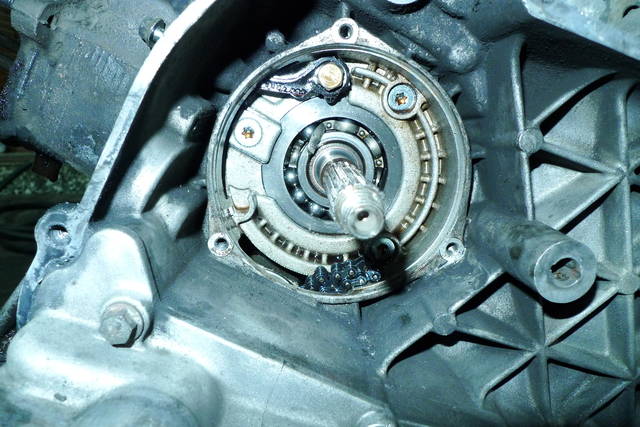

朋友的小8向前車主購買時早已在台X工廠大整過引擎
購買至今按時換機油齒輪油與濾心和空濾綿等等
但仍逃不過*澇練*與爆培林的慘劇
話說最近台X工廠的組裝與零件的保存個人認為有待加強
一拆開看不得了
練條斷在裡面.這不打緊~
汽缸拿出才發現曲軸怎會有重重鏽斑?
引擎內部都是油怎會生鏽?
推論應是庫存品時放到生鏽了
引擎墊片膠也是塗得到處都是
進排氣門和活塞也都受傷
難怪越騎雜音越大
越騎越沒力
出遊都排在最後
正時鍊條齒輪也磨的希巴爛
培林不用說當然是爆在理面
哎哎慘不忍賭
鈔票大把花 我想他心很痛
我想在這次大整之後
應該可以恢復他原本該有的實力!
(台X工廠在工業區內、至今仍是台灣地區偉士牌最大零件供應商)
檔案註釋: 拆開的一瞬間 看到
1097508079.jpg [ 86.99 KiB | 被瀏覽 15910 次 ]
檔案註釋: 培林爆在裡面、練條晃呀晃
1097508077.jpg [ 70.82 KiB | 被瀏覽 15910 次 ]

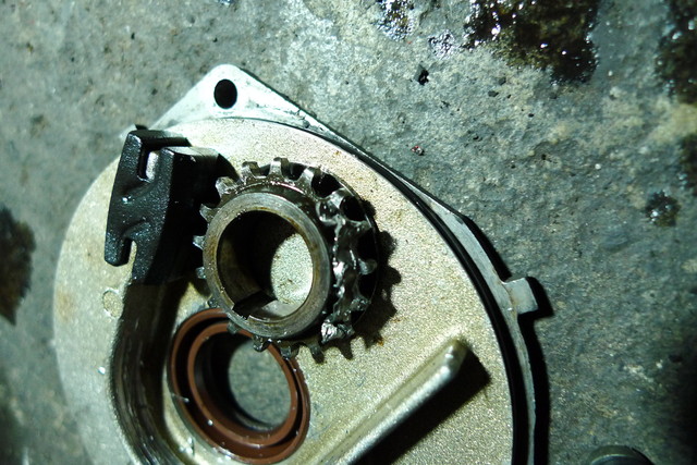

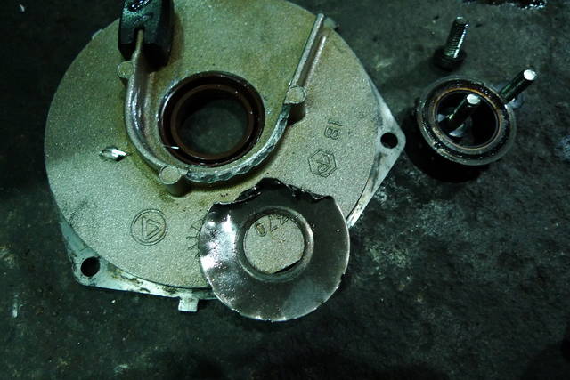

檔案註釋: 外蓋和正時練條齒輪磨的希巴爛
1097508078.jpg [ 75.67 KiB | 被瀏覽 15910 次 ]

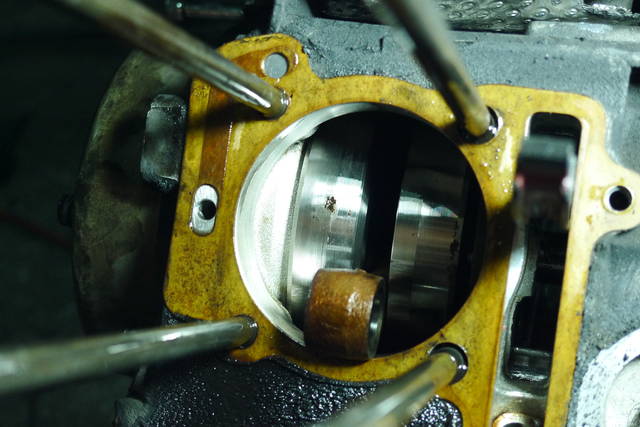

檔案註釋: 這是生鏽的曲軸!?看到鏽斑了嗎
1097508072.jpg [ 72.74 KiB | 被瀏覽 15910 次 ]

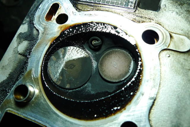

檔案註釋: 進排氣門~有撞到活塞
1097508074.jpg [ 82.66 KiB | 被瀏覽 15910 次 ]

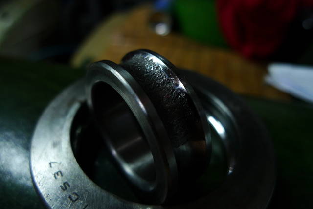

文章發表於 : 2010? 8月 19? 週四, am 12:29
新的圖片來了
包含當時的整理明細
時間是2007年10月~照道理說按時保養的車子
3年就壞 也挺扯

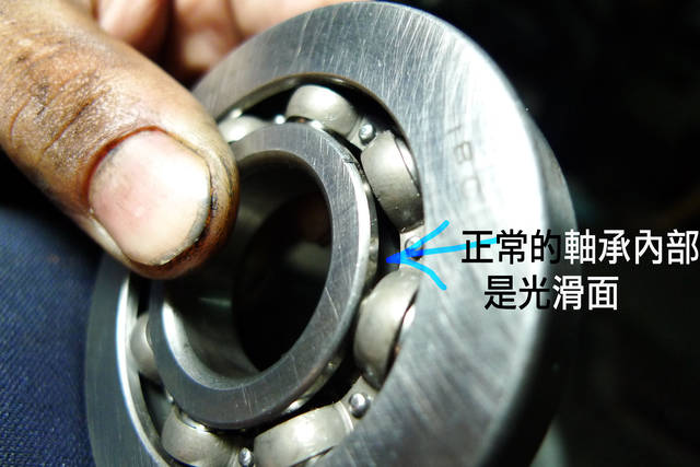

這顆爆掉的軸承~是德國IBC
台偉工廠好像都是用這個品牌
但是現在手邊除了這台車爆掉的以外
另一顆也在上次拆車時發現內徑也相同的都呈現不平整的刻痕(附詳圖)
只是比較幸運沒爆掉.但也是趕緊換掉了先
這台車引擎會損壞就是因為這顆軸承爆開才導致
軸承碎片打在練條齒輪.導致正時練條*澇練*
進排氣門才和活塞撞上了
但是這一切都只能怪這軸承品質不佳?
還是施工也有關係?
請偉爸幫幫小傑
他很想知道

檔案註釋: 爆掉的那顆軸承分解後~發現內部是這樣
1097508081.jpg [ 49.04 KiB | 被瀏覽 15740 次 ]
檔案註釋: 是德國品牌IBC
1097508082.jpg [ 55.75 KiB | 被瀏覽 15740 次 ]
檔案註釋: 正常的軸承內部
1097508084.jpg [ 68.84 KiB | 被瀏覽 15740 次 ]
檔案註釋: 另一台車拆下的也是這樣??
1097508083.jpg [ 67.88 KiB | 被瀏覽 15740 次 ]
文章發表於 : 2010? 8月 19? 週四, am 7:21
文章: 447
來自: 南北跑
台偉越來越夭壽....
可能是軸承內部表面處裡沒做好
高溫高熱高磨損情況下
直接開始鏽開始吃肉
肉吃到一定的程度珠子就開始拎拎
就爆了
煙要漲價了內~
文章發表於 : 2010? 8月 19? 週四, pm 6:04
註冊時間: 2007? 11月 7? 週三, am 12:26
文章: 64
軸承電蝕...還是SKF好!以前一堆沒備料...
怎麼沒看到曲軸端正時鍊條齒輪(爆了嘛)
我看全部要換新品了!!
文章發表於 : 2010? 8月 19? 週四, pm 6:30
leica 寫:
怎麼沒看到曲軸端正時鍊條齒輪(爆了嘛)
我看全部要換新品了!!
沒錯這次就是換SKF的了~
基本上這顆引擎弄成這樣現在是拆到只剩號碼case了
當然就等於大整
正時練條齒輪在這
被攪爛了
檔案註釋: 正時練條齒輪
1097516344.jpg [ 137 KiB | 被瀏覽 15716 次 ]
