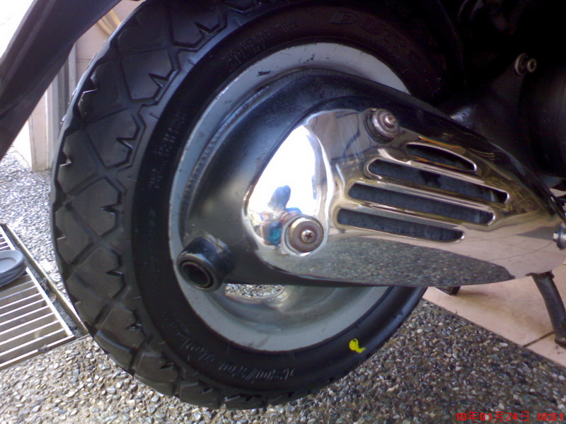

華豐DURO...120/70/10....
便宜又好用....
愛心胎紋又好看...
可以參考看看...
:sohigh:

文章發表於 : 2010? 8月 20? 週五, pm 7:55
阿耀
這條和米奇林的花草幾乎一樣耶~
超酷的
幾多錢阿?

好像VM100...
6029到警戒線了
看來可以用用看
雖然私心的想要換MC22XD
煙要漲價了內~

小柏 寫:
阿耀
這條和米奇林的花草幾乎一樣耶~
超酷的
幾多錢阿?
哈哈...
我之前叫罐頭幫我叫幫我換到好850元...
但我弟前一陣子去換變900元了...涨50...
但還是比正新還便宜....又好看...
胎紋超深....我用4000了還是沒啥磨到....
6029我用8000就壽終正寢了....
但是下雨天還是慢慢騎就好...
:sohigh:
