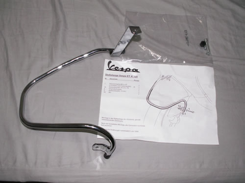

請問一下~你說的那一支城市型土除保桿~(!!禁止使用注音文!!)???它的鎖點是不是總共有4個~3個在土除1個在搖臂小蓋板???請問一下~那一支大概要多少錢~你大概沽一下~~(!!禁止使用注音文!!)~~謝謝
文章發表於 : 2010? 11月 13? 週六, pm 12:25
城式型前土除保桿的鎖點只有兩個
看圖最準
您說的4個鎖點的
是台灣用白鐵仿製的成市型保桿
保桿本體較粗.且鎖點不同~會傷土除
正的城市型保桿對土除本身玩全沒有壓力
不傷土除
照片是引用奇摩家族:ET8宜蘭團 一人玩 家長小張前輩的圖(我知道小張也在這~你好呀)

謝謝你~~(!!禁止使用注音文!!)~~賣家說是HQ城市型保桿~經你一說明~(!!禁止使用注音文!!)~謝謝
文章發表於 : 2010? 11月 14? 週日, pm 12:34
HQ是HQ保桿
城式型是城式型保桿
兩者完全不一樣喔
別被賣方搞混了
