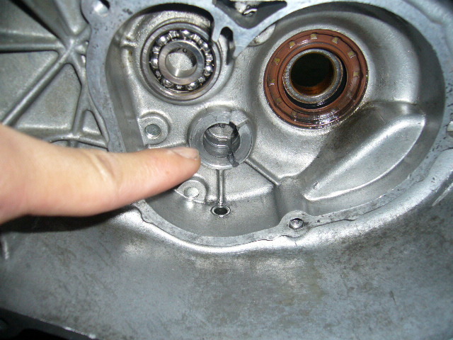

ET8齒輪附近發出類似蟬叫的聲音
有去詢問過車行該如何解決
車行解釋這聲音要用"特殊工具來擴孔"然後再套上台偉出的銅套以及更換齒輪(該特殊工具車行說已經使用10幾年了,精準度已經有跑掉)
而且處理完不保證一定會沒聲音
可以處理好的機率大概只有70%
如果真的還有聲音必須更換整個CASE
請問知道的大大
這問題真的有這麼嚴重嗎?
因為感覺好像是花了幾千元還不一定處理的好
如果處理不好不就等於錢都白花了
需要擴孔的地方就是照片上手指的地方

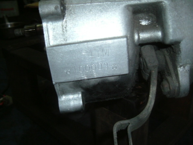

3.4年前收到季軍時(100003)也是碰到這種問題--前車主只換機油卻都沒更換齒輪油
我只要一提速雜音馬上出現 當時也跟你一樣想用省錢省工的方式解決 經再三評估還是
決定更換曲軸箱總成 一次搞定 不想落第二次引擎 到現在都正常運作
我的意見是-一次搞定不做沒保握的事

文章發表於 : 2012? 7月 12? 週四, am 8:31
文章: 276
其實我的想法跟偉爸你是一樣的
因為我都打算拆烤了
引擎也打算要整理
所以想一併把這問題解決
但車行說這問題的處理方法就是這樣
如果要百分之百分沒聲音就是要到台偉申請整個CASE
所以我覺得好像有點不太對
想請問偉爸
需要更換的是圖片上圈起來的這東西嗎?
DSCF3127.jpg [ 128.17 KiB | 被瀏覽 7742 次 ]
文章發表於 : 2012? 7月 13? 週五, am 10:13
ET8 技研板主
ET8 技研板主
文章: 924
來自: 台灣 新竹市
當然不是 需更換整個引擎CASE
