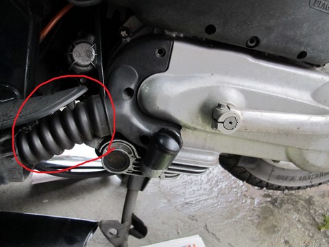

昨天換機油時拆下我邊的素材邊條
覺得很奇怪怎麼好像少了一條東西
一開始以為是特殊設計,上網爬文後發現...原來是少了這個塑膠管子
請問圖圈紅色的塑膠管子不見了 會有什麼影響?
IMG_2076.jpg [ 54.32 KiB | 被瀏覽 6452 次 ]

會不會是散熱風管 :question: 有應該比較好吧
文章發表於 : 2013? 1月 4? 週五, pm 8:42
那好像是傳動箱散熱進氣導管
他進氣口藏在車台下比較不會吸入髒東西
你應該看過塑膠車連傳動蓋都不裝的
有沒有影響應該是看長遠的
短期還好吧(不過也有可能一下子吸入一砣狗屎就掛了)
有錯請更正指教

Patty說的好 沒錯 那條管子的作用只是送冷風 冷卻傳動 後方排出熱風
如破掉或者沒裝都容易吸入髒空氣灰塵或水 這樣使從動輪,離和器
普利盤等生鏽或磨損 都會加速劣化 只是要更換那條管子蠻麻煩 需拆置物
箱,腳踏板 工比材料貴 自己會diy最好
