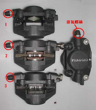

我從政大那邊買一個濕盤回來,可是旁邊有缺一個小角不是很大,可是剛好是皮帶要跑的那面,這樣可以裝嗎?
還有阿我剛換完前來另片是newfren的,可是現在前輪夾的超緊的我都沒按煞車,可是他可以騎拉,只是阻力很大要怎麼解決??

能換新的話就換,不能換的話就拍張照片來看看,看這個缺角的情況是否嚴重;但以我的個性,我不會用這個有缺陷的零件!
至於來令片咬住碟盤,您可以試著將卡鉗上排空氣的螺絲轉開,把多餘的煞車油漏出來!
該怎麼弄,我簡單的把步驟說明:
1.先把卡鉗上排氣的螺絲防水橡膠蓋給拔下來
2.然後拿一隻開口板手把排氣螺絲鬆開(此時,您最好拿一塊吸水的抹布包在洩油螺絲旁邊,以免煞車油弄到其他地方就不妙了,如果不慎沾到煞車油,請趕快把他用清潔劑洗掉,尤其是烤漆的部分要最小心,他會弄花了您愛車的烤漆)
3.轉開煞車油排氣螺絲之後,輕壓前煞車拉桿,拉下拉桿之後,煞車油會從排氣孔冒出來(只是轉開,不要整個拿起來,萬一裡面的那顆鋼珠掉出來找不到,那就毀了,不知道要去哪買那一顆相同大小的鋼珠)
4.重點:每冒出來一點煞車油,您就趕緊把排氣螺絲稍微上緊,上緊排氣螺絲之後,您再轉動前輪(車子當然要立中住)
5.重複上述動作,直到卡鉗活塞不會在尚未拉拉桿前壓迫到來令片咬到碟盤!
照片說明:
編號(1.)的卡鉗是給您看: [裡面活塞未拉拉桿前的位置]
編號(2.)的卡鉗是給您看: [您拉了拉桿之後活塞將來令片推出來的位置]
編號(3.)的卡鉗是給您看: [裝了來令片之後,您尚未拉拉桿前來令片的位置]
所以...您目前的狀況應該是(2.)
4顆Grimeca卡鉗.jpg [ 27.99 KiB | 被瀏覽 5703 次 ]
買回的濕盤有缺角 ? 哪個方位缺角? 如最外圍缺一小角還ok 盤面缺角的話當然會影響皮帶的運作跟壽命。
你的卡鉗是台裝還是原裝呢? 台裝的卡鉗雙活塞用久了 活塞前端生鏽 你換新的碟皮(較厚)活塞又生鏽 煞車桿放掉時不能完全退開 造成碟煞稍微卡卡
在沒換卡鉗的原則下 只好騎一陣子 碟皮磨耗一點 即可(太久則會使碟盤長時間過熱造成"退鋼")
如果是我不會用new fren的碟煞皮因為金屬粉加太多已至於碟盤受損
