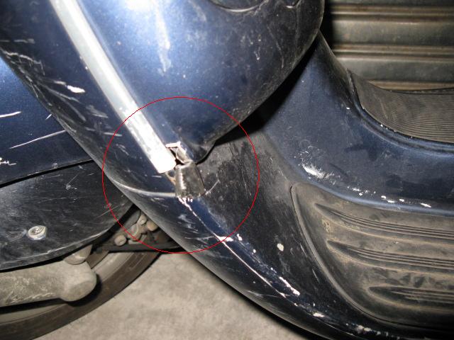

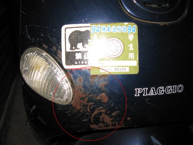

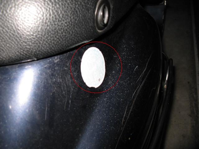

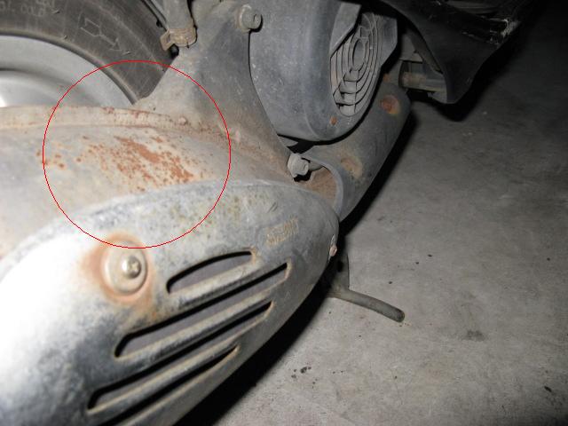

終於 我表哥要送我的ET8今天終於來了...
不過問題好多 請教一下 各位大大們~~~
1.車殻 生鏽 要怎麼處理阿?
2.排氣管 生鏽 怎麼辦?
3.貼紙 用手撕不下來了 經過好長一段時間的部份殘骸?

5.這個位子撞壞了?

最經濟的處理方法.
把貼紙撕下來白色殘骸.也摳掉.粗蠟打一打就啵亮..
車台生鏽部分砂子摩一摩.補漆筆圖一圖
大牌凹掉.拆下放地上踩平應該ok

England 寫:
最經濟的處理方法.
車台生鏽部分砂子摩一摩.補漆筆圖一圖
大牌凹掉.拆下放地上踩平應該ok
以不花大錢為考量為前提diy處理方法
但久了還是有可能從裡面鏽出來
愛上P.力與美完美結合
恩 那有以防車殻生鏽的方法嗎???

我剛買也是肚子凹掉生鏽,記得那時騎起來毫無壓力,整個只有開心
烤完漆後停個車都要小心翼翼,今天又發現車子被刮到,心情不好一整天
我覺得只要注意不要讓車台銹穿,爛爛的,反而更能舒服地享受ET8的騎乘樂趣 O:)

1.花錢拆烤大整最省事
2.自己拆零件、砂紙摩掉生鏽的部份、補土、補噴漆、車台防鏽

~現階段~沒錢整理~就先讓它~不會顧路為原則~~~等有錢~在來搞外表~
~如果~要把咩~那只好~花錢整理囉~
~貼紙拿酒精~汽油~松香水~去嘖油~吹風機~寬版膠帶~等等都能解決~
~生鏽地方~清乾淨~鐵樂士~噴噴~也能撐一陣子~
~該上黃油的地方~5金行~有賣用噴的黃油~簡單易使用~

真的要自己省錢整理! 可能就是把生鏽的地方用沙紙輕輕除鏽!
上上紅丹等防鏽底漆! 再用補色油漆筆補一下嘍!

請問一下~~~ :-k
磨車殻的生鏽 砂紙要買(幾號)的阿? 一張大概多少摳摳...
砂紙摩掉生鏽的部份後 是要用哪一種防銹阿???
(補漆筆、補土、補噴漆、鐵樂士、紅丹)哪一個 哪裡買 多少錢
那(排起管)生鏽處理方式 跟車殻ㄧ樣嗎???
