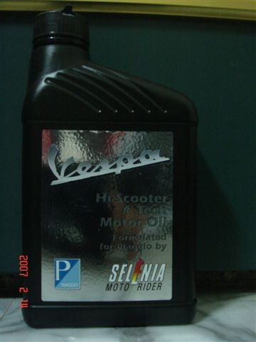

文章發表於 : 2008? 3月 7? 週五, am 12:16
註冊時間: 2007? 11月 23? 週五, pm 1:33
文章: 107
來自: 宜蘭
來一張照片佐證...
DSC02489.JPG [ 70.16 KiB | 被瀏覽 19425 次 ]
ET8 125...*2
