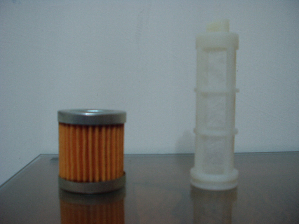

這兩個東西多久該換掉阿 有點搞不太清楚 機油濾網跟機油濾淨器是同一種東西嗎 剛在逛TVEC 看到的 有點搞不太清楚 :bighan:

108 寫:
在tvec有疑問.....可以就在tvec提問呀???
不然這樣感覺粉怪耶..... :runcry:
機油濾網在排氣管那邊<---每1萬km要清潔或更換(白色)
機油濾蕊在傳動的前方!汽缸的左邊<----每2千km要更換(黃色)
P1010013.JPG [ 211.94 KiB | 被瀏覽 15820 次 ]
最後由 小林 於 2008? 4月 17? 週四, pm 9:25 編輯,總共編輯了 2 次。

TVEC 是有教學 只是有些東西我看不太懂 機油濾心.機油濾網.還有機油濾清器
有點亂掉了 還是有些同樣的東西 只是有些人說法不同 :bighan:
因為接二手車 前車主不知道有沒有再換 我想買材料一次換掉

r170tw 寫:
108 寫:
瞭解
其實那三個名稱都是雷同的~
但是時常要換的是左邊黃色那只
右邊白色的是比較不常換
正確名稱可能要找一下零件手冊比較準確~
恩 謝了 我剛去全換掉了 :XD:

108 寫:
機油濾清器就是所謂的整顆機油濾
而ET8的是汽車式....但只換內蕊
所以比較常換的每2000KM就換如照片的東西
而GT & ZIP是整顆換就像汽車
而機油濾網就是白色的像保險套的網狀東西
一般每1~2萬KM更換
位置在先前已經提到...
參考參考
