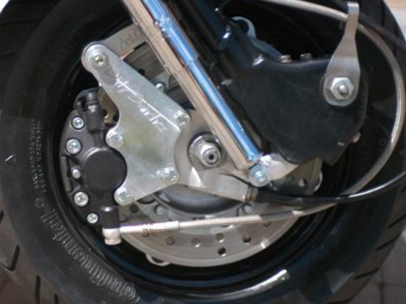

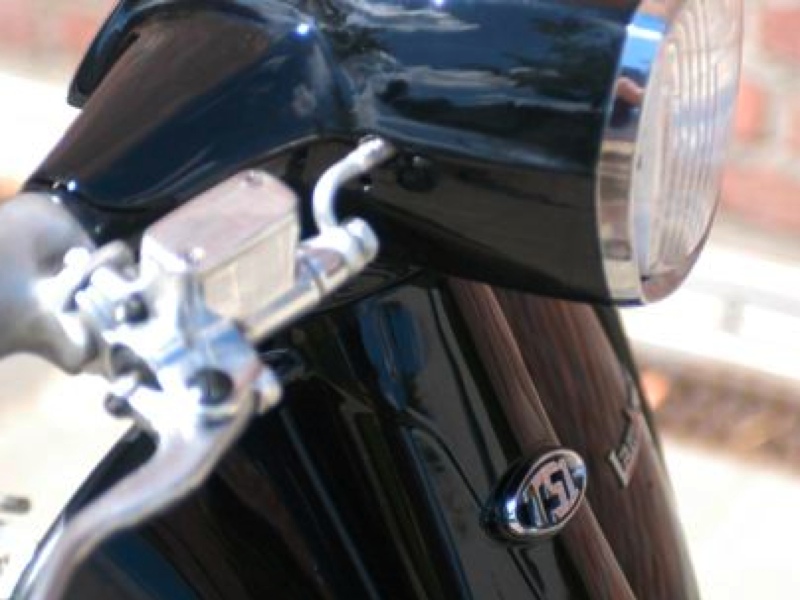

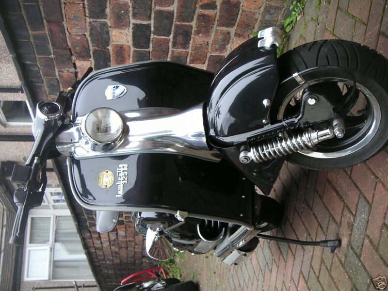

文章發表於 : 2007? 8月 10? 週五, pm 5:10
文章: 263
來自: MSI
這台就向外閃過小蘭土除
真漂亮~=D$
c200_3.jpg [ 96.92 KiB | 被瀏覽 20046 次 ]
1186655027_1.jpg [ 140.27 KiB | 被瀏覽 20047 次 ]
1186655050_3.jpg [ 122.49 KiB | 被瀏覽 20045 次 ]
d036_3.jpg [ 79.76 KiB | 被瀏覽 20045 次 ]
文章發表於 : 2007? 8月 10? 週五, pm 5:41
呼!
這台應該是把前土除給切了啦!
不過
還真的蠻好看的
這樣改下去
一勞永逸
想用什麼框都可以用
