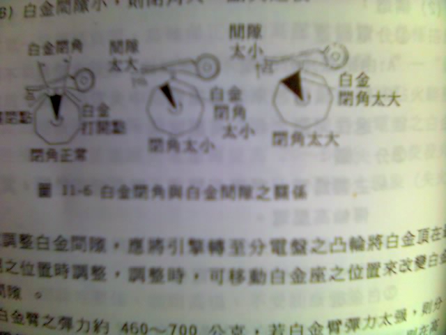

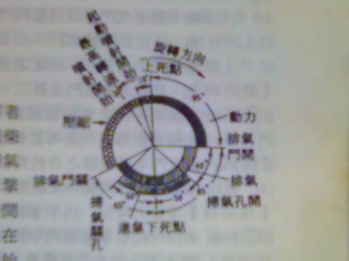

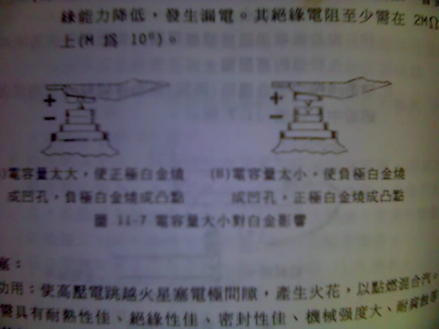

小小白金...大大學問...
檔案註釋: ?????......
09-08-07_1020.jpg [ 44.61 KiB | 被瀏覽 16435 次 ]
檔案註釋: ??????????.......
09-08-07_1022.jpg [ 44.82 KiB | 被瀏覽 16435 次 ]
文章發表於 : 2007? 8月 9? 週四, pm 4:17
naiyeng 寫:
lawrence 寫:
lawrence 寫:
naiyeng 寫:
嘿~~我的都沒關~放2~3個月~沒騎~q鈕一轉~~踩一下就發動了~~好爽~~~~錢~囤有夠~~
~~~~自從去~~某大師~摸過後~有些小感動~
~某大師~以不碰蘭美達了~~
~~~~~~~~~~~~~~~~他有跟我說~~他摸的內容~~
~~~參考先~~~~
~~電盤~~拿去沖~~磁性~~
~~白金~~調~正位一點~~~~安捏~掐斗概後造阿拉~
這位大師我領教過~
強的很~但對於蘭美達他已退出江湖了~
補充一下~
蘭美達的電盤是轉一圈,白金開合兩次, 其中只有一次會做點火動作
所以你要調會點火的那一次, 這樣才有效~ (新竹老篩的資訊)
所以蘭美達的電不好搞....
不是開合2次...........
我摸過蘭美達......它一樣是轉一圈開合一次........
只是它電盤上有2個白金洞.....會讓人誤以為是轉一圈點2次....
它跟GS一樣.......一個洞是檢查白金開角...一個洞是檢查白金閉角
修理這種的最好要準備一個"白金閉角表"..........
開角太大...高壓充磁不足..高速下高壓電弱...易發生點火不良.放砲
閉角太大...高壓過度充磁..低速高壓線圈容易過熱..跳火電壓下降...
然後就不點火了......車停在路邊.冷一下又正常
這各解釋有利害到喔~
我再問一下老篩~
台灣小蘭通病~
小小白金...大大學問...
這本書我也要一本 阿昌昌

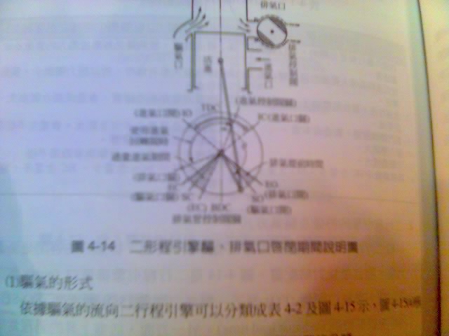

文章發表於 : 2007? 8月 12? 週日, pm 8:35
naiyeng 寫:
內燃機引擎運轉原理還不是都一樣.......
工作4要素......進氣-壓縮-動力-排氣....
週而復始........所以可以持續運轉........
~這是4t引擎~
~2t擇是~把裡面的4個動作~濃縮成2個~所以叫2t~這沒還給老師~
2T引擎有2種基本設計.............
一種是...曲軸箱不能裝機油......(現在我們用的)
一種是...曲軸箱可以像4T一樣裝機油............
檔案註釋: ?????......
09-08-07_1713.jpg [ 48.52 KiB | 被瀏覽 16361 次 ]
檔案註釋: ?????.......
12-08-07_0422.jpg [ 32.69 KiB | 被瀏覽 16361 次 ]
