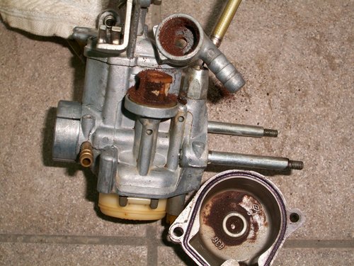

我用的是最一般的濾油器
一個30元,當初會想裝的原因是
洗完生鏽的油箱後,拆下化油器時
裡面盡是極細微的鐵砂,想說多一道過濾
至少可以阻擋這些細鐵砂再流到化油器裡
一段時間到再換濾油器即可
目前兩台車都正常,沒有吃不到油的狀況產生

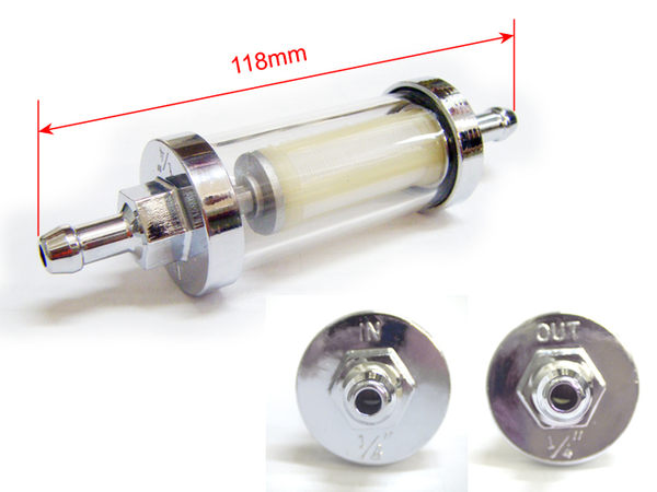

檔案註釋: 我用的類似這款...
d54472750-ac-8168xf3x0600x0450-m.jpg [ 33.88 KiB | 被瀏覽 16573 次 ]
 文章主題 : Re: 洗油箱DIY
文章發表於 : 2012? 7月 31? 週二, pm 8:43
樓上這個看起來很利害
我也是用紙的那種
反正可以過濾就好了

小棋前輩這隻好厲害的感覺,看起來好像可拆可清洗的?
請問幾多錢?從何購入呢?謝謝!!
http://tw.myblog.yahoo.com/mickey_08090809
 文章主題 : Re: 洗油箱DIY
文章發表於 : 2012? 8月 1? 週三, pm 7:16
既然...要用,我所幸花時間找好一點的,透明是玻璃,電鍍色是金屬,中間濾心也很綿密!!
價格...網路價有很多種,便宜的100元有找,貴的要1000多元!!!(差在哪我也不清楚 :bighan: )
我自己小車有用一長版一短版(兩種金屬材質不同)... :teach:
東西可以拆開分解清潔,網路上面買的.... :teach:
