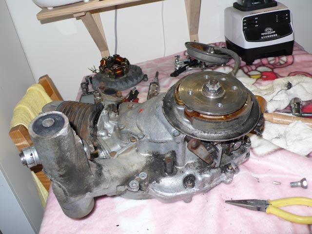

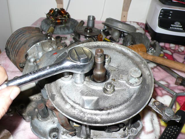

▼我記得昨天是進行到這裡卡關了。
001-continu.jpg [ 86.21 KiB | 被瀏覽 1218612 次 ]

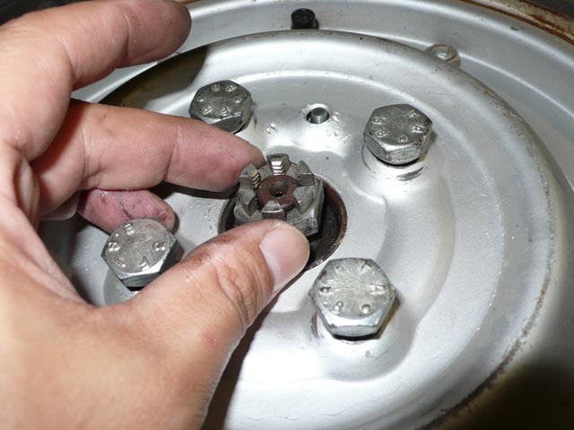

後來我就把後輪鎖上煞車鼓,然後接上套筒,接著用力摧它....直到聽到「霹」的一聲,哇操好爽....
▼終於把這顆螺絲請下來了...
002-remove.jpg [ 76.28 KiB | 被瀏覽 1218612 次 ]

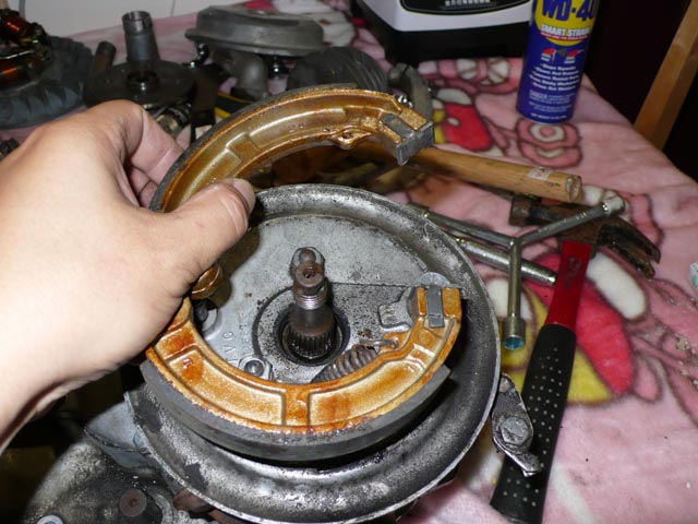

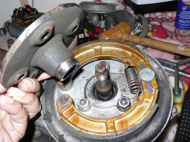

▼接著就可以把這個「HUB」拿起來看到裡面的煞車皮了。
003-remove.jpg [ 110.14 KiB | 被瀏覽 1218612 次 ]
▼拆掉C形環
004-remove.jpg [ 115.06 KiB | 被瀏覽 1218612 次 ]

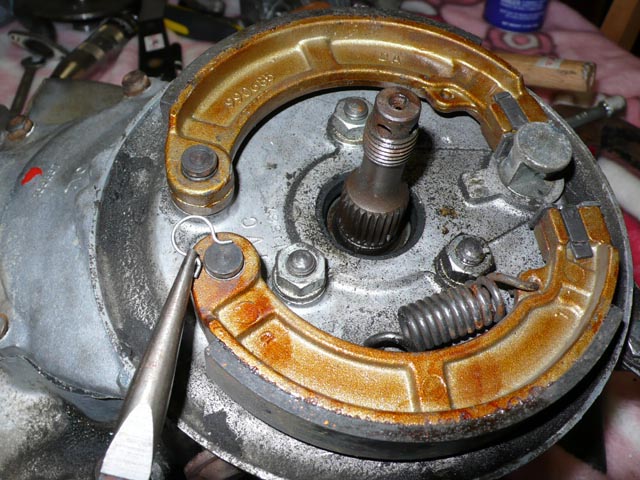

▼拆掉煞車皮
005-removebrake.jpg [ 96.45 KiB | 被瀏覽 1218612 次 ]

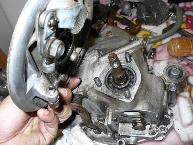

▼後輪輪軸出現在眼前了
007-showaxe.jpg [ 99.06 KiB | 被瀏覽 1218612 次 ]

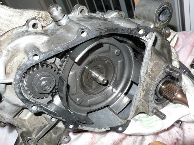

▼接下來就可以輕易打開離合器這邊的蓋子了。
009.jpg [ 107.66 KiB | 被瀏覽 1218612 次 ]
▼墊片都爛爛的了
010.jpg [ 96.9 KiB | 被瀏覽 1218612 次 ]

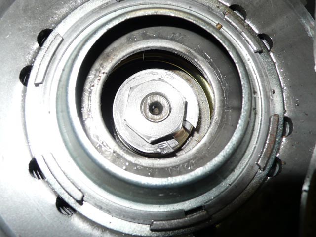

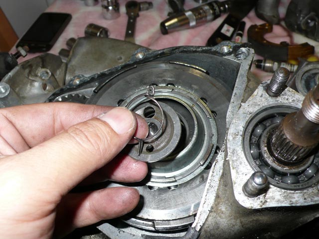

▼接下來拆掉離合器頂板上面的那個小彈簧,就可以把頂板拿起了,拆這個要有點耐心,一開始不知道要怎麼把頂板拿起來,弄的氣的要死,後來才慢慢把彈簧「譙」起來。
011.jpg [ 94.2 KiB | 被瀏覽 1218617 次 ]

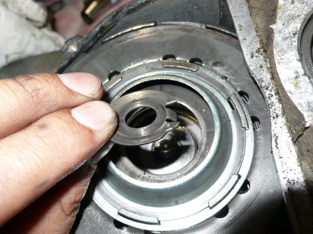

▼頂板拿起來後,可以看到離合器總成裡頭的螺絲還有一個拆起來的華司。圖中折起來的部分已經被我用一字起慢慢敲平了。
012.jpg [ 89.76 KiB | 被瀏覽 1218617 次 ]
▼把螺絲拆下。
013.jpg [ 93.89 KiB | 被瀏覽 1218617 次 ]
▼拿起止退華司。
014.jpg [ 93.89 KiB | 被瀏覽 1218617 次 ]

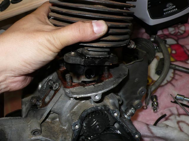

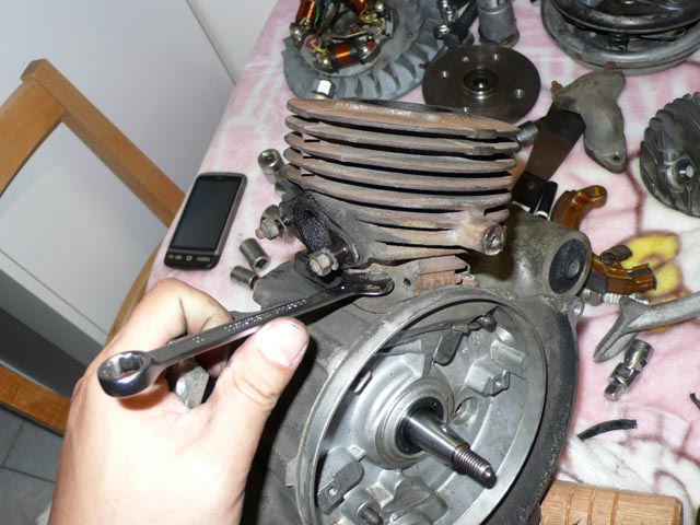

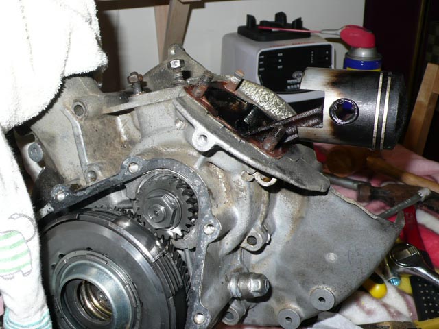

▼接下來把氣缸拆下來
015.jpg [ 92.41 KiB | 被瀏覽 1218617 次 ]
▼拆下來時要注意不要傷到活塞了。
016.jpg [ 81.85 KiB | 被瀏覽 1218617 次 ]

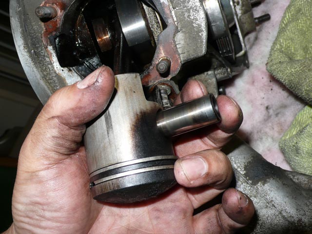

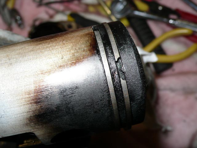

▼這是活塞的狀況。
017.jpg [ 94.69 KiB | 被瀏覽 1218617 次 ]
▼不曉得這樣的狀況算好還是壞?有經驗的大大可以說一下嗎?
018.jpg [ 80.35 KiB | 被瀏覽 1218617 次 ]

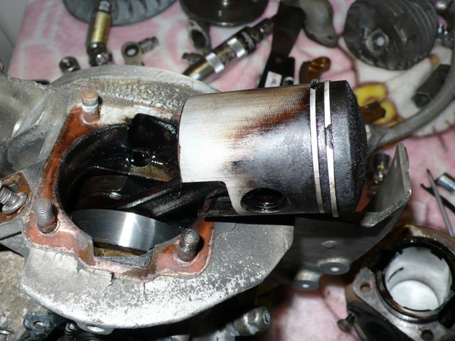

▼引擎現在變這樣了。
019.jpg [ 95.32 KiB | 被瀏覽 1218617 次 ]

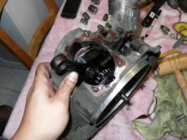

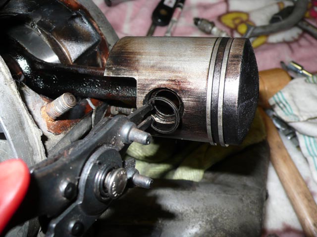

▼接下為了工作方便,把活塞也拿下來好了。先把固定活塞的C形環取下,兩邊都有。
020.jpg [ 87.62 KiB | 被瀏覽 1218617 次 ]
待續...

▼活塞兩側的c形環都拆下後,就可以把活塞連杆插梢推出來了。
021.jpg [ 94.91 KiB | 被瀏覽 1218653 次 ]

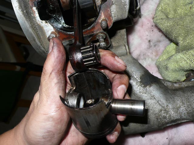

▼連桿中的滾針軸承也可以一併拿下來。要收好先。
022.jpg [ 90.04 KiB | 被瀏覽 1218653 次 ]

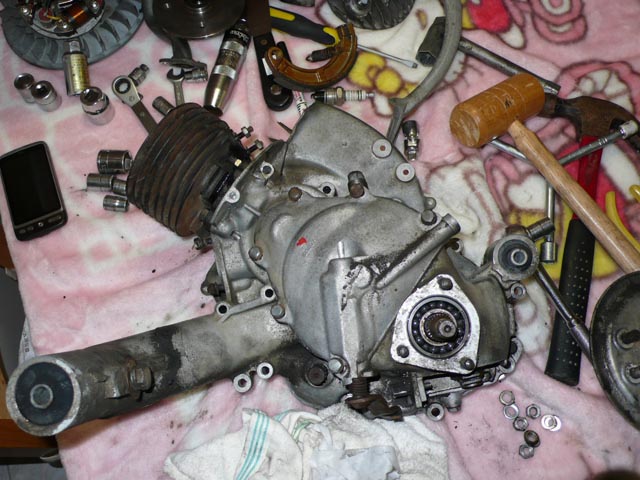

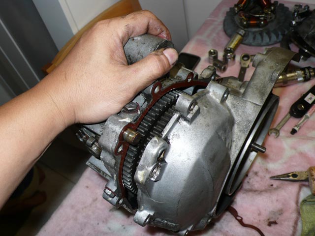

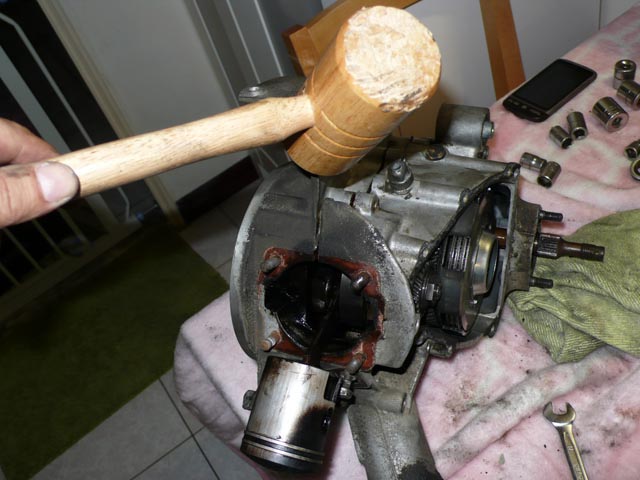

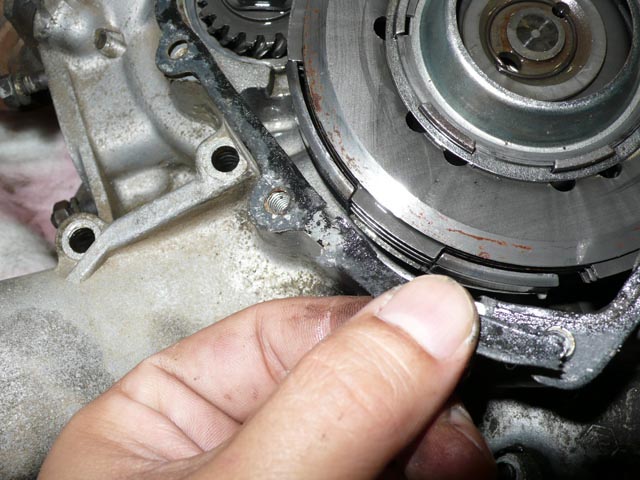

▼接下來用木槌慢慢敲敲把電盤那一側的「蓋子」慢慢敲開來。這張圖活塞還沒拆下來。因為覺得有活塞很礙事,所以後來還是先把活塞給拆了再慢慢來敲。
023.jpg [ 82.97 KiB | 被瀏覽 1218653 次 ]
▼敲開蓋子之後,露出裡面的齒輪了。
024.jpg [ 83.04 KiB | 被瀏覽 1218653 次 ]

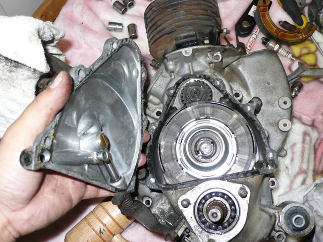

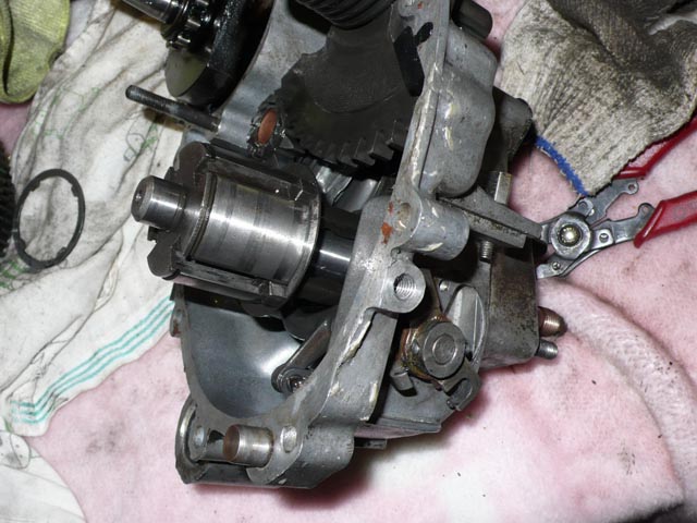

▼進行到這裡,我又卡關了。這蓋子怎麼弄也拆不下來。左敲敲、右敲敲,總是卡在某個東西上。奇怪咧,我螺絲明明都卸光了啊???
025.jpg [ 90.73 KiB | 被瀏覽 1218653 次 ]
▼一直敲敲打打,突然「扣」的一聲,離合器總成掉了出來,嚇我一跳,還好是掉在桌子上...
027.jpg [ 107.71 KiB | 被瀏覽 1218653 次 ]

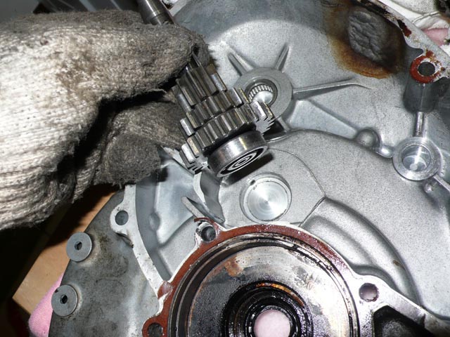

▼原來卡住原因就是這個我拿在手上像聖誕樹的齒輪,這根齒輪右邊就是與離合器連接,連接處有個半月形的卡栒,要記得不要弄丟了。靠近左手是個軸承,這個也是會卡在引擎的殼上面的。
028.jpg [ 102.9 KiB | 被瀏覽 1218653 次 ]
▼圖中央的那個軸心就是上圖聖誕樹的右邊處。就這裡跟離合器卡很緊。
029.jpg [ 105.99 KiB | 被瀏覽 1218653 次 ]
▼圖中央有個圓形的凹洞,就是引擎殼上用來「塞」聖誕樹底部的那顆軸承的。
030.jpg [ 110.02 KiB | 被瀏覽 1218653 次 ]

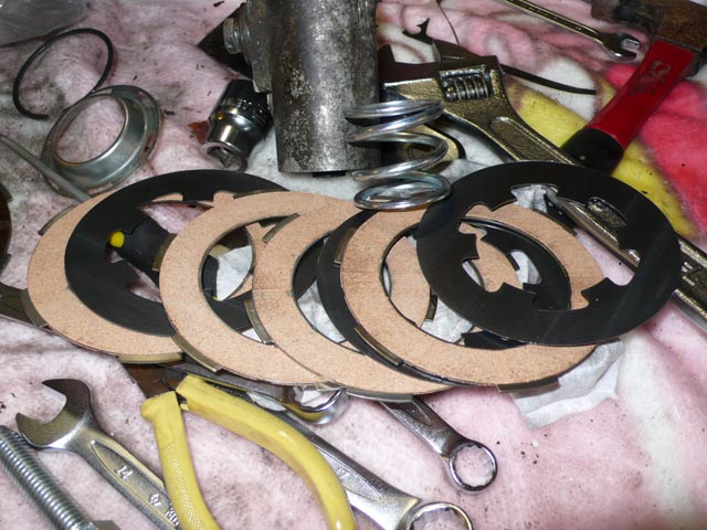

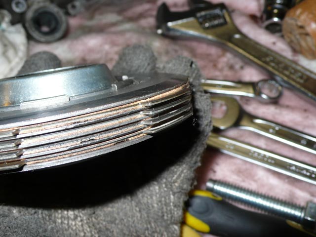

接下來是離合器片的更換。
我離合器片是在網路上跟旭東買的,原本是買原廠式樣的。後來不小心看到一個「sport」式樣的。
你知道男人有時就是屁股癢,看到sport就忍不住想試試,所以就買這個sport式樣的離合器片。
這兩者最大的不同就是原廠的離合器片有三片,而sport式樣的有4 片。
不過每一片都比較薄,也不用擔心塞不進去離合器碗公裡頭。
另外一個不同之處就是我感覺到sport式樣的彈簧比較硬,我沒有實際用量具測試,只是用手按按看而已。有感覺比較硬的。
我覺得以後我左手可能會比較累...
屁股癢結果造成左手累... :faint:
繼續看下去..

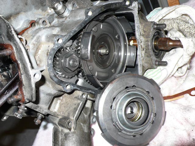

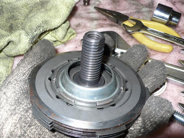

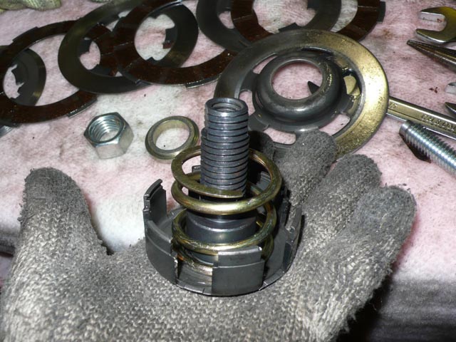

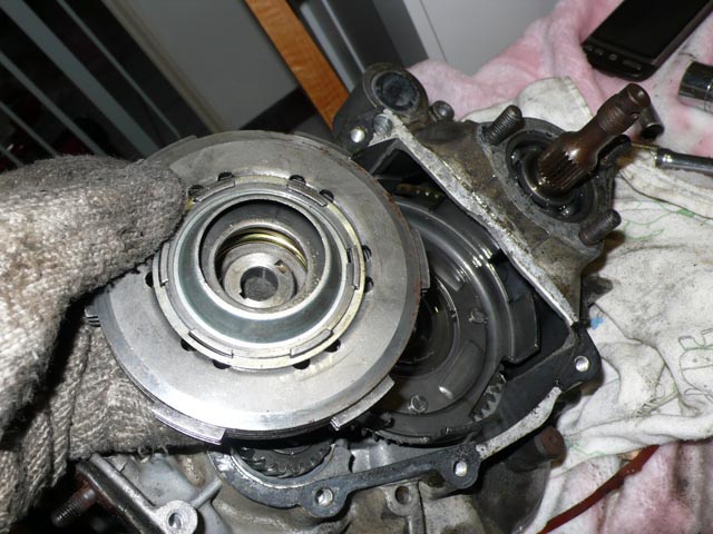

▼終於拆下離合器
031.jpg [ 100.61 KiB | 被瀏覽 1218641 次 ]

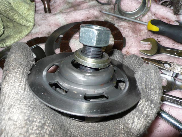

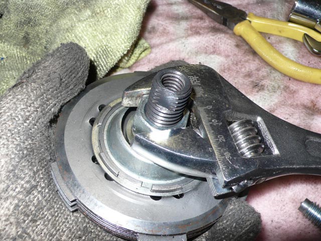

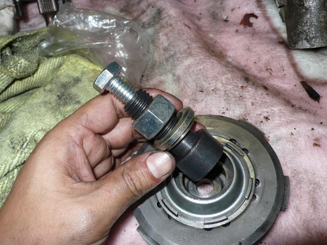

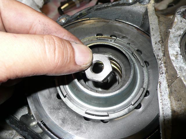

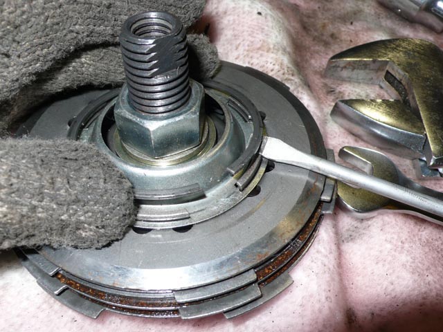

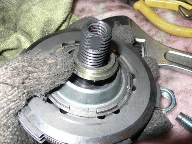

▼要拆換離合器需要特工,要這個工具把彈簧「hold住」,接下來才能順利地分解它。
033.jpg [ 96.83 KiB | 被瀏覽 1218641 次 ]
▼先把特工這根螺柱鎖進去。
034.jpg [ 107.49 KiB | 被瀏覽 1218641 次 ]
▼接下來套上這個墊片。
035.jpg [ 101.43 KiB | 被瀏覽 1218641 次 ]
▼接下來鎖上螺母,然後慢慢地逼緊它。
036.jpg [ 109.83 KiB | 被瀏覽 1218641 次 ]

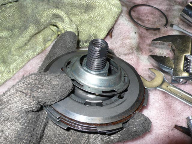

▼接下來就可以把最外圈固定的這個「環」取下了。如果很緊取不下,就代表螺母還沒有逼下去,彈簧還在撐著。
038.jpg [ 102.87 KiB | 被瀏覽 1218641 次 ]
▼取下大C形環之後,就可以把最上方的蓋子拿下來了。
039.jpg [ 108.54 KiB | 被瀏覽 1218641 次 ]

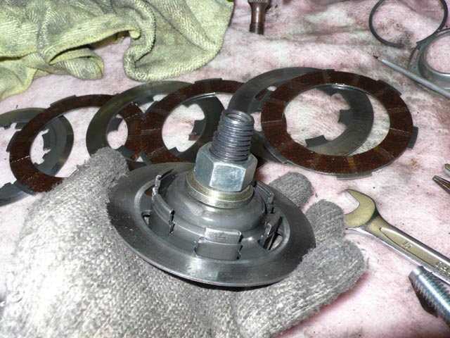

▼接下來依序把離合器片及相隔的金屬環拿下來。
040.jpg [ 105.01 KiB | 被瀏覽 1218641 次 ]
▼然後取下特工的螺母跟墊片。
041.jpg [ 98.86 KiB | 被瀏覽 1218641 次 ]
▼最後就看到這個萬惡的罪魁---大彈簧了
042.jpg [ 103.21 KiB | 被瀏覽 1218641 次 ]
待續...

繼續上一篇未完的離合器片更換...
▼如前所述,我買的離合器片是運動型的,所以有4片,圖中的彈簧也是跟著一起過來的。
043.JPG [ 103.74 KiB | 被瀏覽 1218689 次 ]

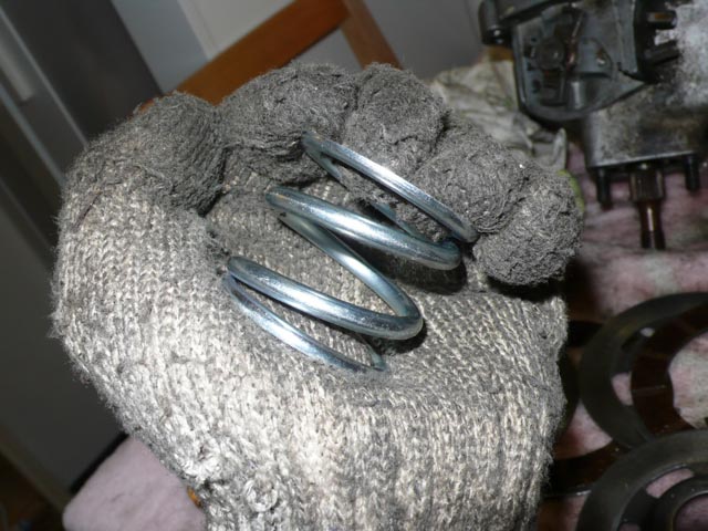

▼這個大彈簧我手握的感覺是比原廠要硬一點,這是不是代表著這台小90的動力應該要再提升? :bighan:
044.JPG [ 96.54 KiB | 被瀏覽 1218689 次 ]
▼安裝過程就是拆解的相反,這裡就不贅述了。圖中可以看到雖然有4片離合器片,比原廠多了一片,但由於比較薄,所以還是可以塞進去碗公裡滴...
045.JPG [ 82.3 KiB | 被瀏覽 1218689 次 ]

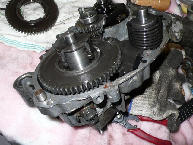

不過因為還有一點篇幅,那麼讓我們來看一下這款快半世紀前引擎內變速機構
看看義大利人在幾十年前令人佩服的設計。
由於我對機械設計完全外行,所以我的看法在內行人看來,可能跟井底之蛙的眼光差不多
不過,這並不影響我心中對這引擎的設計者的敬意,也不影響我下面厚臉皮的解說...
以下純粹個人看法,完全沒有任何參考價值。

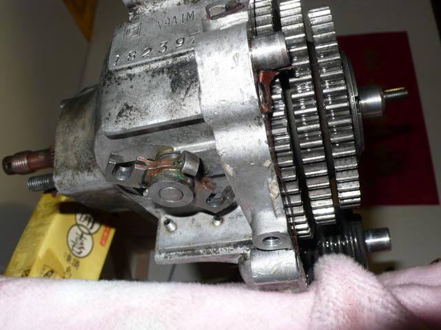

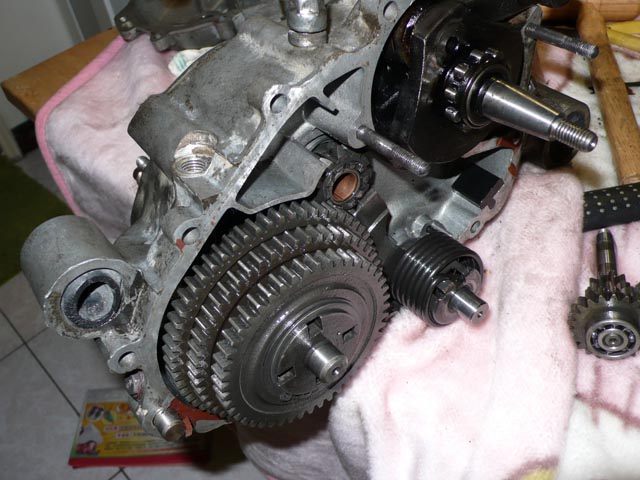

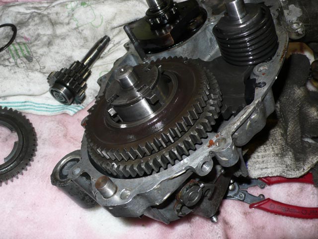

▼小90是三檔設計,所以在圖中可以看到串在輪軸上的三片大、中、小的齒輪。這三個齒輪是由在圖右邊躺在地上的「聖誕樹」齒輪來帶動的。而這棵聖誕樹的動力來自於離合器總成...
046.jpg [ 93.9 KiB | 被瀏覽 1218689 次 ]

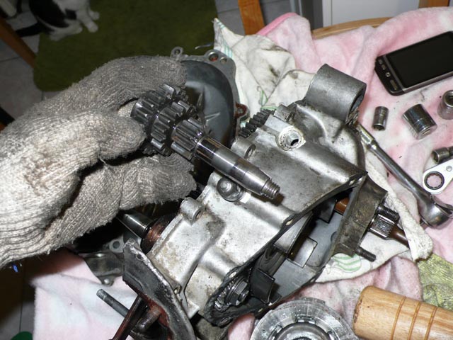

▼從這個角度可以看見齒輪與輪軸(畫面左邊)的關係。中間下面那個則是換檔的機制,用來控制這三個齒輪那一個要與輪軸結合。
053.jpg [ 85.1 KiB | 被瀏覽 1218689 次 ]
▼把三個齒盤全都拿掉之後,可以清楚看見在圖中央有個突出小方塊的部分,那就是用來卡住齒輪的...「不知道叫什麼的卡栒」。圖中的位置是在最底部,也就是會卡住最大的齒輪,也就是一檔的位置。
050.jpg [ 94.37 KiB | 被瀏覽 1218689 次 ]
▼放入最大的齒盤,也就是一檔。圖中可以看到「不知道叫什麼的卡栒」位置是在齒盤的上方。如果此時把第二個齒盤套上去的話,是卡不到這個「不知道叫什麼的卡栒」的。也就是說目前的檔位在空檔。
051.jpg [ 97 KiB | 被瀏覽 1218689 次 ]
▼這是上第二個齒盤的狀況。聰明的你就知道目前的檔位是在三檔。只是第三片齒盤沒有擺上而已。
052.jpg [ 94.87 KiB | 被瀏覽 1218689 次 ]

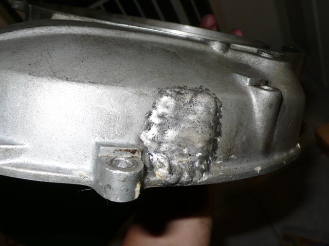

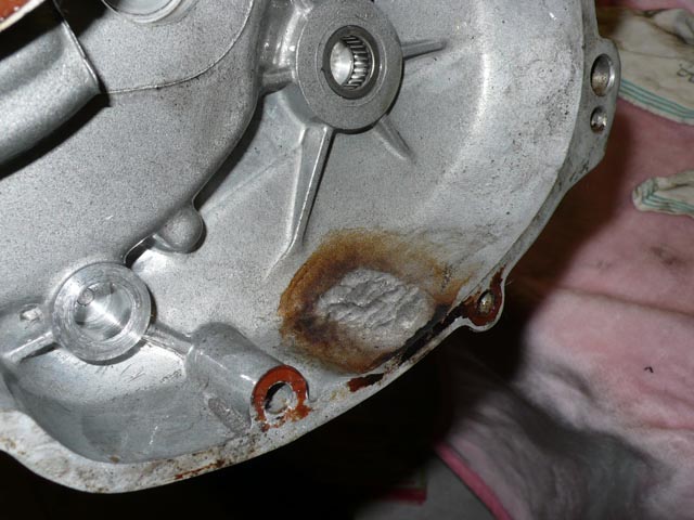

▼另外一提,沒想這引擎並不是在室的,被開過了 :cryno:
047.jpg [ 87.71 KiB | 被瀏覽 1218689 次 ]
▼不過顯然先前內補沒補好,還是在漏,所以我自己也在外面補了一包,好醜... :puke:
048.jpg [ 72.07 KiB | 被瀏覽 1218689 次 ]

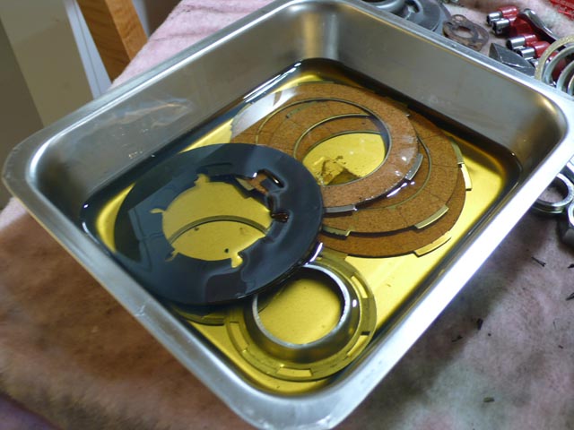

文章發表於 : 2012? 10月 7? 週日, am 12:51
裝離合器片前要先泡齒輪油
軟木片那幾片
最起碼也要抹油
文章發表於 : 2012? 10月 7? 週日, am 12:54
文章: 886
來自: 風城新竹
那叫變速四爪,,,
文章發表於 : 2012? 10月 7? 週日, pm 10:30
文章: 141
patty04527 寫:
裝離合器片前要先泡齒輪油
軟木片那幾片
最起碼也要抹油
多謝提醒~
還好還沒裝進引擎裡
不知要泡多久?
如果沒泡機油就裝進去會怎樣呢?離合器片會燒掉嗎?
034.JPG [ 85.01 KiB | 被瀏覽 1218595 次 ]
