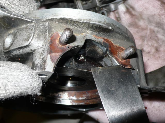

▼用刮刀把引擎所有內內外外上上下下的舊墊片都刮刮乾淨。
001.JPG [ 94.06 KiB | 被瀏覽 14786 次 ]

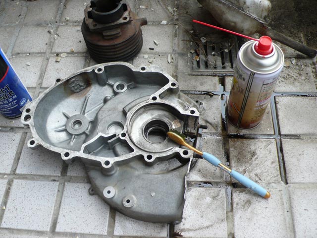

▼買瓶化油器清潔劑把引擎裡有積碳的部分也都清一清刷一刷。
002.JPG [ 103.88 KiB | 被瀏覽 14786 次 ]

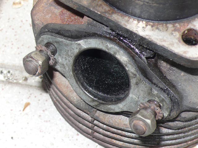

▼汽缸排氣口也是積很多碳。
003.JPG [ 94.82 KiB | 被瀏覽 14786 次 ]

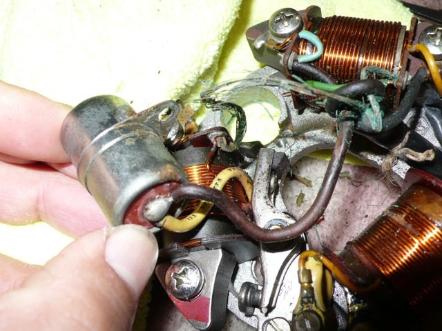

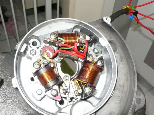

把引擎的舊墊片全都刮好也洗乾淨之後,接下來就要整理一下電盤的內仁。
▼如圖所示,這個內仁的電線都爛了。
004.JPG [ 100.29 KiB | 被瀏覽 14786 次 ]

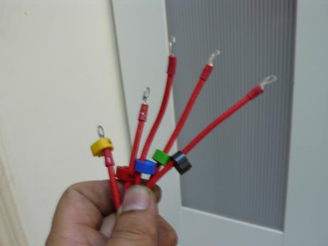

剪下一截去電子材料行比對一下,老闆很內行開口就說這是耐熱線,一米85元... :puke: (好貴)。
買了線買了小接頭,接下來就開工了。

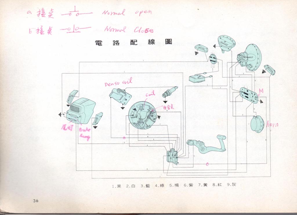

▼參考了matiz823大的內仁的照片以及比對一下使用手冊,大概知道那個點應該是什麼顏色了。
005.jpg [ 79.89 KiB | 被瀏覽 14786 次 ]

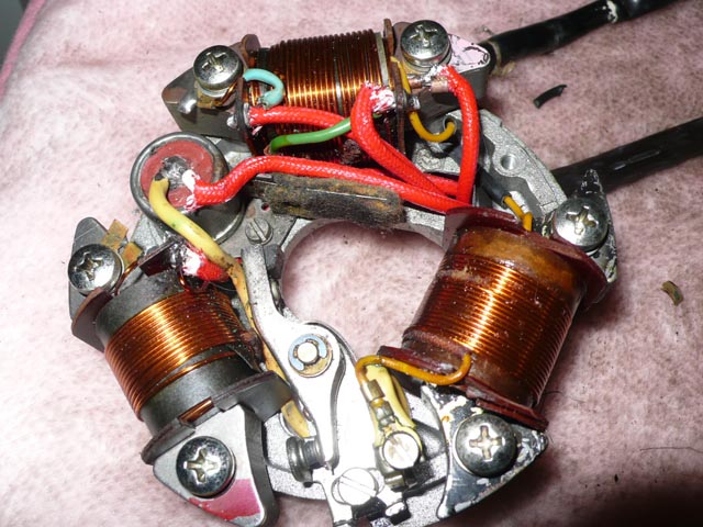

不過因為我只買了紅色的線,所以每一個點都是用紅色的線... :XD:

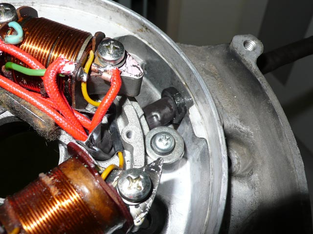

▼焊完之後變成這樣。
007.JPG [ 110.24 KiB | 被瀏覽 14786 次 ]
▼這個橡皮保護塞旭東沒貨了,只好舊的頂著先。
008.JPG [ 97.27 KiB | 被瀏覽 14786 次 ]
▼最後用不同顏色的標示帶來作記號,免得要裝時忘記那一條是那一條了...
009.JPG [ 49.75 KiB | 被瀏覽 14786 次 ]
▼完工!
010.JPG [ 97.06 KiB | 被瀏覽 14786 次 ]

好棒的圖文!!受益匪淺!!後來Case的漏油裂痕如何補呢?用焊的嗎??
http://tw.myblog.yahoo.com/mickey_08090809
文章發表於 : 2012? 10月 9? 週二, am 10:08
文章: 141
mickeyou1226 寫:
對啊用焊的
拆開以後發現裡面也焊過了 :wawawa:

請問一下 您的這個線路配線圖 比雅久 ET3也通用嗎??
