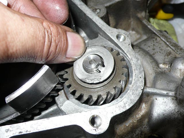

▼接著放入這個墊片。
021.JPG [ 93.38 KiB | 被瀏覽 14240 次 ]

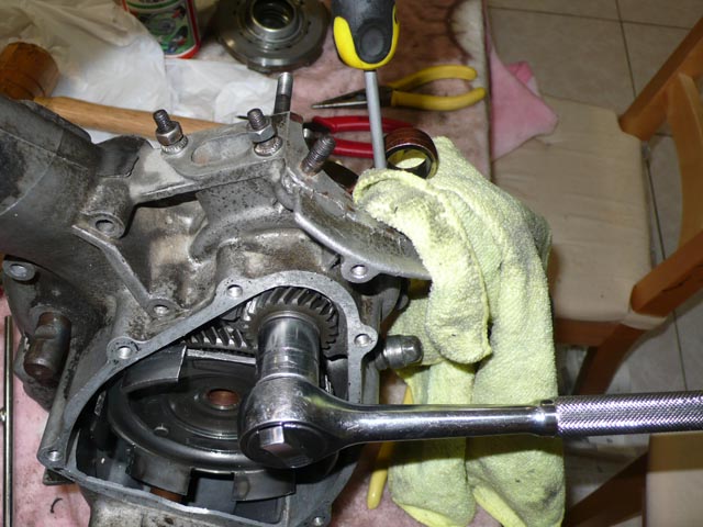

▼然後旋上螺絲之後,我是用這種方式來把螺絲摧緊,請注畫面上方我用一支一字起墊著毛巾,把曲軸「插著」,讓它不要跟著轉。

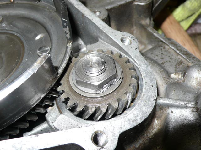

▼螺絲鎖緊後,記得把那墊片折一角起來,防止螺絲退出。不過從圖中可以看出來功夫很差,墊片槌得跟狗錹似的。
023.JPG [ 92.52 KiB | 被瀏覽 14240 次 ]

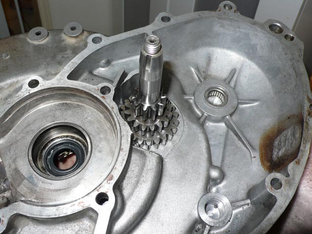

▼接著把欉齒輪也就是「聖誕樹」底下的軸承那端,固定在另一個外殼上。
024.JPG [ 93.92 KiB | 被瀏覽 14240 次 ]

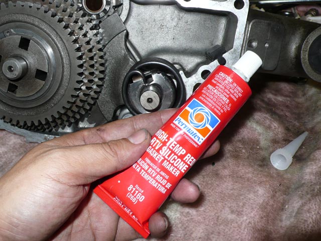

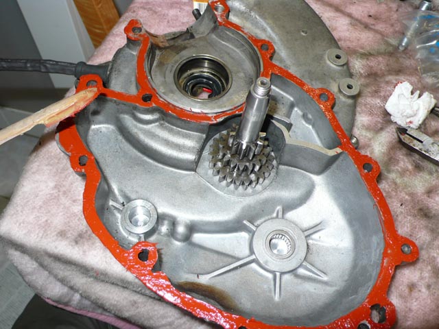

▼墊片膠登場。
機車材料行拿給我這條,說是英國來的。這個我想應該是可以直接取代墊片的。
乾了以後好像「西利控」,QQ的。
而且味道也很像,我在擠的時候我老婆說:什麼東西臭酸了?
027.JPG [ 105.46 KiB | 被瀏覽 14240 次 ]

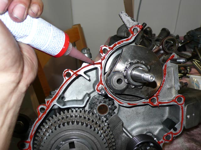

▼像做蛋糕似的...
028.JPG [ 96.4 KiB | 被瀏覽 14240 次 ]
▼接著抹平。後來我上面還是有加上紙的墊片的。
029.JPG [ 107.62 KiB | 被瀏覽 14240 次 ]

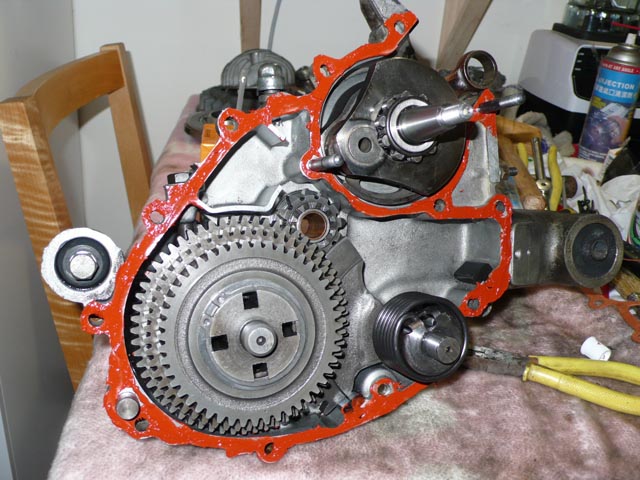

▼另一邊的外殼也依法泡製。
030.JPG [ 100.77 KiB | 被瀏覽 14240 次 ]

耐熱膠明明就很香..... :XD:

耐熱膠明明就很香..... :XD:
可見小祺大愛吃酸菜白肉鍋

以前...還會拿那個在玩!!!
擠出一堆後,等乾.....就好像QQ的小熊軟糖!! :bighan:

其實我比較喜歡用墊片(上一層薄油就好`不用膠)```下次有機會拆裝也不會清到瘋掉 :scolding:

我昨天看了一下那個墊片膠的使用說明:
使用的方法應該是先塗上一層
連螺孔也都塗上
趁還是濕的時候趕快結合
結合之後用手把螺絲轉緊
15分鐘之後變Q了
再用工具摧緊
這樣就不會漏了
而且用了這個墊片膠
就不必再用墊片了
另外這個墊片膠也不能到處用
例如進氣口,說不定會因此阻塞
所以...我圖中的使用方式都錯了 :puke:
用東西之前還是要先看一下使用說明 :bighan:
