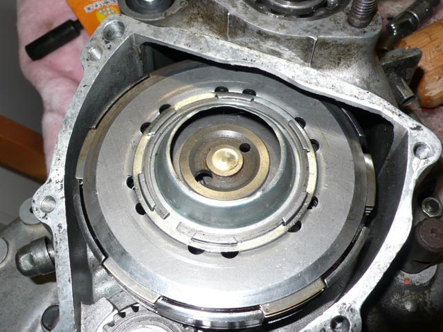

▼然後把離合器總成放入這個碗公裡,要小心對準半月鍵。
042.JPG [ 105.01 KiB | 被瀏覽 6470 次 ]

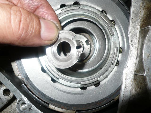

▼接著放入這個墊片。
043.JPG [ 98.67 KiB | 被瀏覽 6470 次 ]

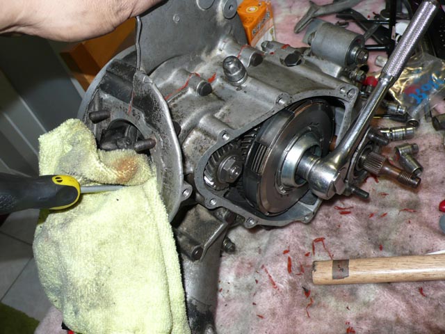

▼一樣又利用一字起跟毛巾固定住曲軸,然後用力摧落企... :scolding:

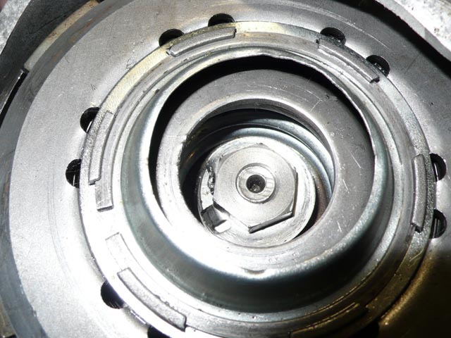

▼螺絲鎖緊之後,要記得把墊片翹一角起來,防止螺絲退開。照例弄得像狗啃一樣。
046.JPG [ 99.44 KiB | 被瀏覽 6470 次 ]

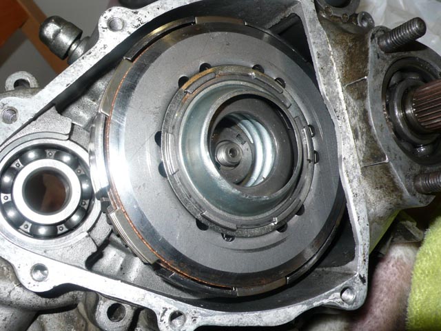

▼把頂板放上去。
047.JPG [ 102.17 KiB | 被瀏覽 6470 次 ]

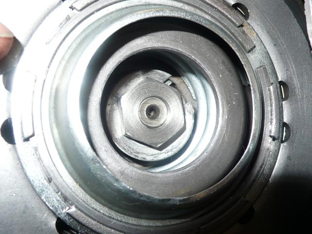

▼用尖嘴鉗固定小彈簧。這個要小心,彈到手指頭好痛。 :cryno:
048.JPG [ 97.9 KiB | 被瀏覽 6470 次 ]
▼固定好後是這樣子的。
049.JPG [ 99.04 KiB | 被瀏覽 6470 次 ]

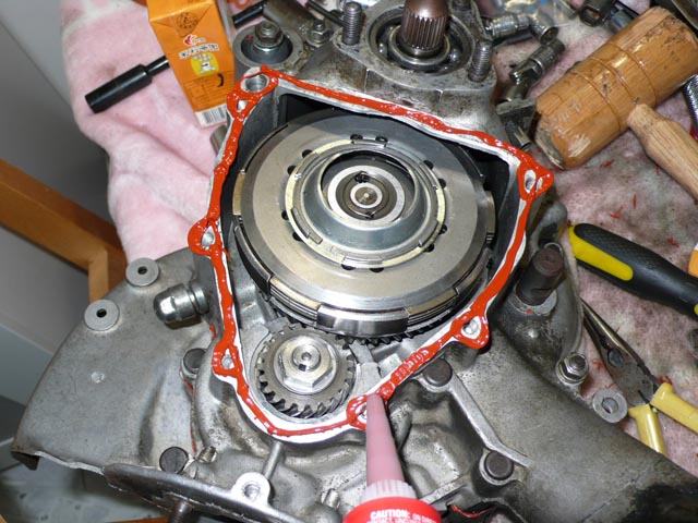

▼接著離合器這邊一樣上膠還有墊片。
050.JPG [ 109.27 KiB | 被瀏覽 6470 次 ]
