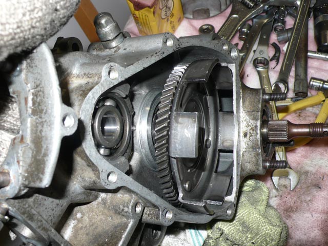

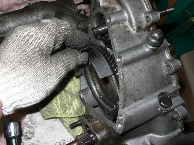

▼圖中間這個離合器的外殼怎麼都拿不出來...
011.5.JPG [ 106.13 KiB | 被瀏覽 13356 次 ]
▼換個角度也拿不出來...算了,先拆別的好了,不管它了。
011.JPG [ 99.92 KiB | 被瀏覽 13356 次 ]

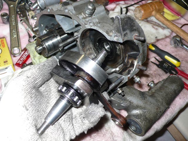

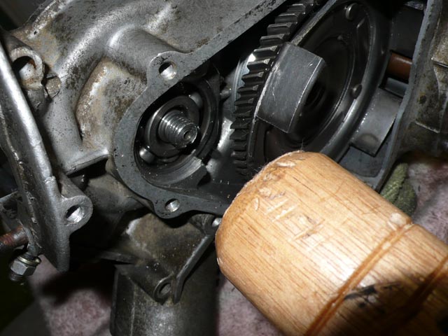

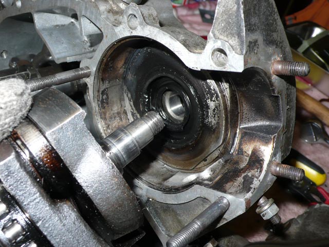

▼接下來拿支木槌把曲軸敲敲敲...
012.JPG [ 90.47 KiB | 被瀏覽 13356 次 ]
▼曲軸就可以卸下來了...
014.JPG [ 108.12 KiB | 被瀏覽 13356 次 ]

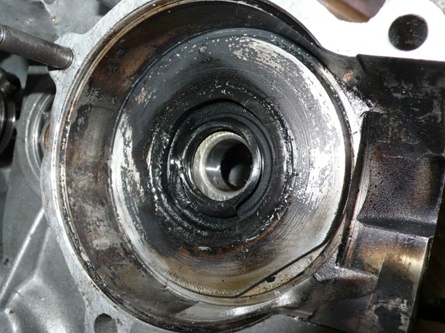

▼看看這個曲軸油封,怎麼慘成這付德性,當初賣我車的車主說跑不到4,000km,我看少加一個零上去了...
013.JPG [ 103.89 KiB | 被瀏覽 13356 次 ]
▼看看曲軸的樣子
015.JPG [ 87.37 KiB | 被瀏覽 13356 次 ]
▼變形的油封
017.JPG [ 109.86 KiB | 被瀏覽 13356 次 ]
▼接下來把油封拿下來
021.JPG [ 111.1 KiB | 被瀏覽 13356 次 ]

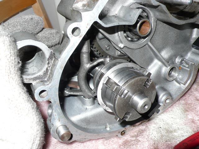

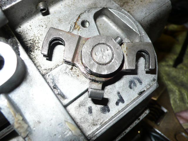

▼接下來準備拆後輪的輪軸,這時才發現,這東西沒有拆下來,好像離合器外殼也拿不下來滴,就是被這東西卡住了。
023.JPG [ 100.1 KiB | 被瀏覽 13356 次 ]

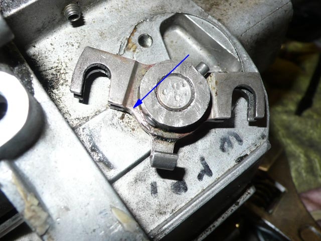

▼要拆後輪軸之前,引擎底部的變速軸的這個看起來像一隻蝙蝠的東西要先拿下來。可是這東西是用一支插銷固定在軸心上的,我敲了半天,那個插銷都出不來,換了方向也一樣,這裡真是難搞。
後來決定後輪軸先不要拆好了,因此離合器外殼也下不來,軸承也換不了了...唉

離合器那確實是要一個角度才出的來```多試試吧
另外那插銷用力敲一定下的來(有方向)``你應該是不夠狠 :XD:

鴨子 寫:
後輪軸不用下來那個離合器也可以拿得出來嗎?
我再試試好了。
鴨子 寫:
可是我很怕敲錯頭越敲越緊
或是把軸敲壞掉就糗了...
您看照片中應該從那一邊敲下去?
我是娶屏東老婆在台北生活的宜蘭人
文章發表於 : 2012? 10月 8? 週一, pm 4:57
文章: 886
來自: 風城新竹
e.JPG [ 181.78 KiB | 被瀏覽 13326 次 ]
richard_hsu 寫:
鴨子 寫:
我再試試好了。
鴨子 寫:
可是我很怕敲錯頭越敲越緊
或是把軸敲壞掉就糗了...
您看照片中應該從那一邊敲下去?
文章發表於 : 2012? 10月 9? 週二, pm 3:27
文章: 141
鴨子 寫:
richard_hsu 寫:
鴨子 寫:
我再試試好了。
鴨子 寫:
可是我很怕敲錯頭越敲越緊
或是把軸敲壞掉就糗了...
您看照片中應該從那一邊敲下去?
多謝鴨子大指示!
結果我回去還是弄不下來,可能我心臟太小顆了,真的很怕把它敲壞了
我看下次有緣再說吧
修車跟告白一樣,是不能強求的...
我是娶屏東老婆在台北生活的宜蘭人
文章發表於 : 2012? 10月 10? 週三, am 12:57
文章: 886
來自: 風城新竹
用東西頂著敲不下來??~~我是用T杆+大榔頭~~一次就鬆 :sohigh:
文章發表於 : 2012? 10月 12? 週五, am 12:20
文章: 141
鴨子 寫:
那插梢頭都讓我槌得有點扁了
我怕鬆了之後插梢變成「兩頭大」拿不下來
想想還是算了
我是娶屏東老婆在台北生活的宜蘭人
