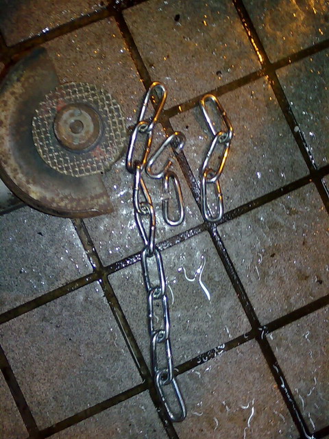

去年就想去合歡山賞雪
現在又看雲嘉南車友這麼熱血
過年如下雪我一定要上山賞雪
一直爬文很久都找不到偉士牌可用的雪鏈
我也知道自製雪鏈不一定安全
不過買不到只好將就
不會卡避震
試騎約1km時速不超過30
ok拉
等好天氣試爬山和急煞
如沒問題就搞定
一輪5個剩2個預備用
2呎鐵鍊60元
可剪3目一段共4段*3=180元
綁便當魔術貼10元*12=120
300元解決
綁時最好靠近螺絲旁才不易位移
鐵鍊最好買有稍微扭轉那種
我也知道網路上有人批評diy危險不要嘗試
所以大家可集思廣益一起改進
影像3334.jpg [ 133.77 KiB | 被瀏覽 11118 次 ]
影像3335.jpg [ 98.83 KiB | 被瀏覽 11118 次 ]
影像3336.jpg [ 112.45 KiB | 被瀏覽 11118 次 ]
影像3337.jpg [ 103.23 KiB | 被瀏覽 11118 次 ]
影像3338.jpg [ 90.99 KiB | 被瀏覽 11118 次 ]

阿就像照片那樣
福鏈打切一切
便當帶綁一下就好了
等好天氣再加強測試一下如OK我在拍細節
希望以後賞雪時可以看到更多偉士車友
