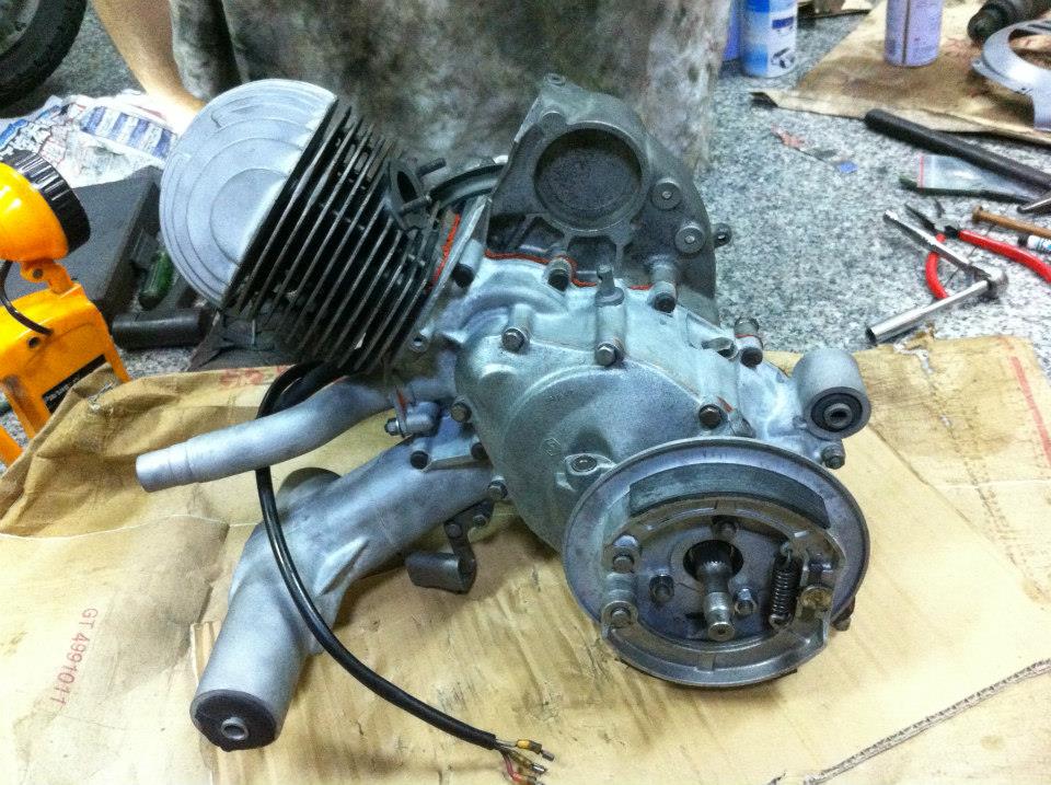

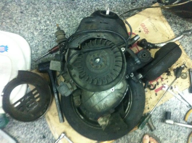

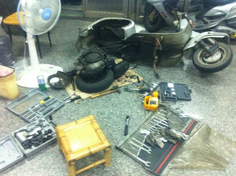

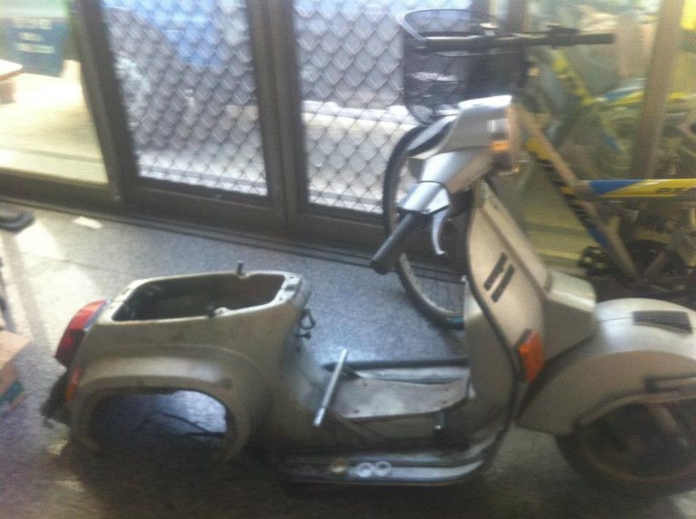

躺平後被將引擎與車體分離!以前的車設計真是厲害一支插梢在拆掉避震器,一個線組,就把它們給分離了!
2.jpg [ 102.75 KiB | 被瀏覽 21535 次 ]

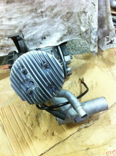

真的是超級髒的...
3.jpg [ 73.14 KiB | 被瀏覽 21535 次 ]
另一頭還是很髒....

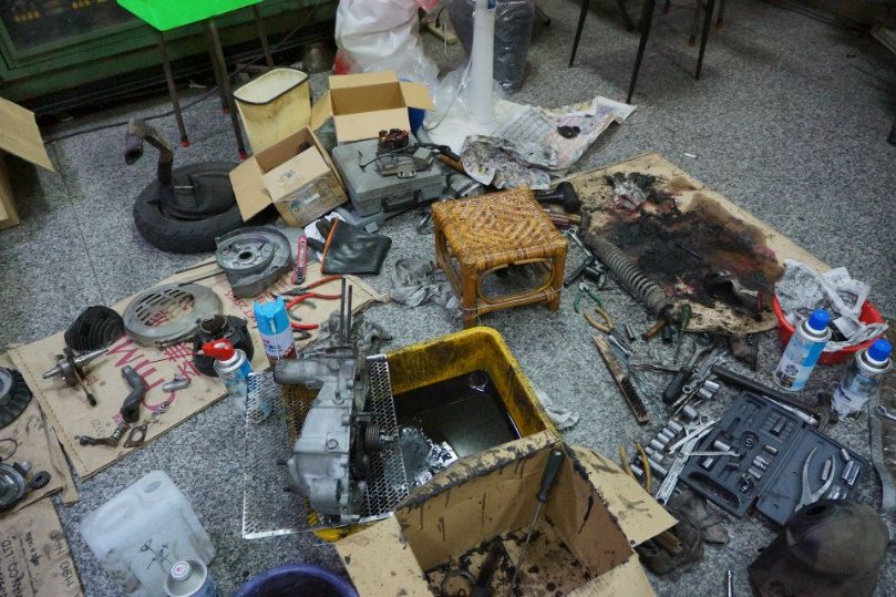

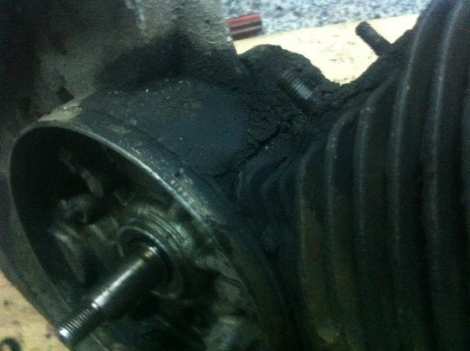

4.jpg [ 40.54 KiB | 被瀏覽 21535 次 ]
油垢特寫~~真的沒騙人..油垢厚度至少有0.5公分

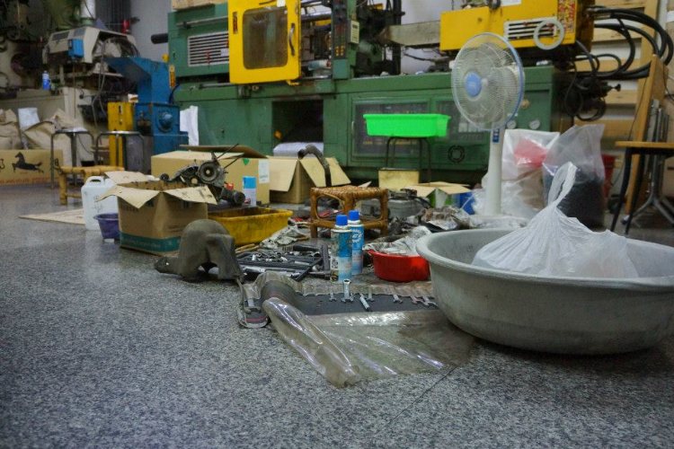

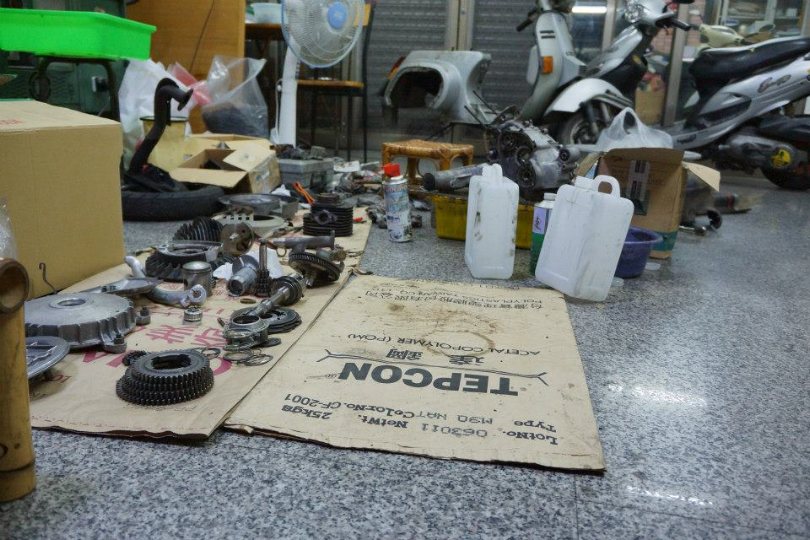

臨時拆裝區~
7.jpg [ 91.33 KiB | 被瀏覽 21535 次 ]

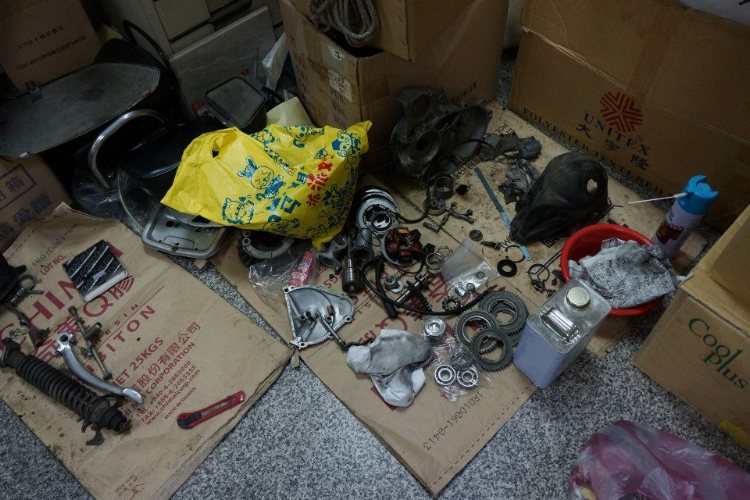

一大堆咖絲~
8.jpg [ 120.09 KiB | 被瀏覽 21535 次 ]

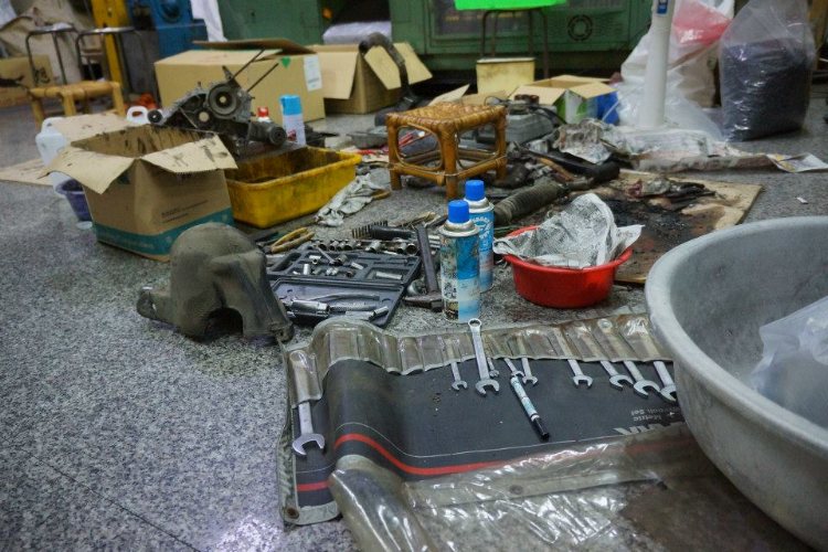

一大堆清洗工具~

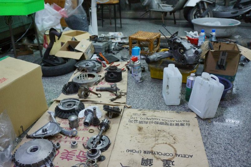

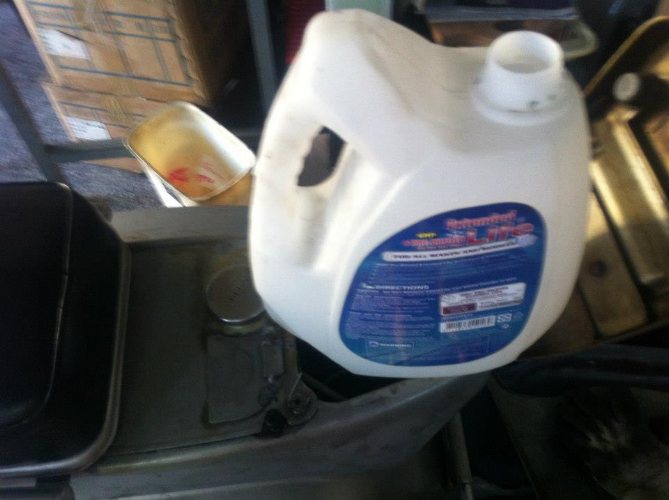

9.jpg [ 92.09 KiB | 被瀏覽 21535 次 ]
洗了三罐甲苯~也吸了一大堆毒氣~通風不好真的會掛點!
10.jpg [ 107.01 KiB | 被瀏覽 21535 次 ]
清洗好後像擺地攤放著
11.jpg [ 79.37 KiB | 被瀏覽 21535 次 ]

最髒最難洗的放最後!引擎主體

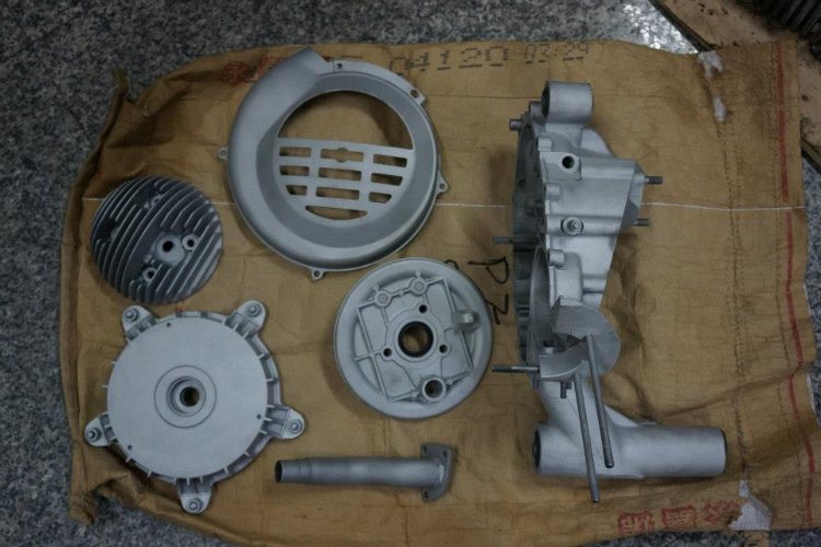

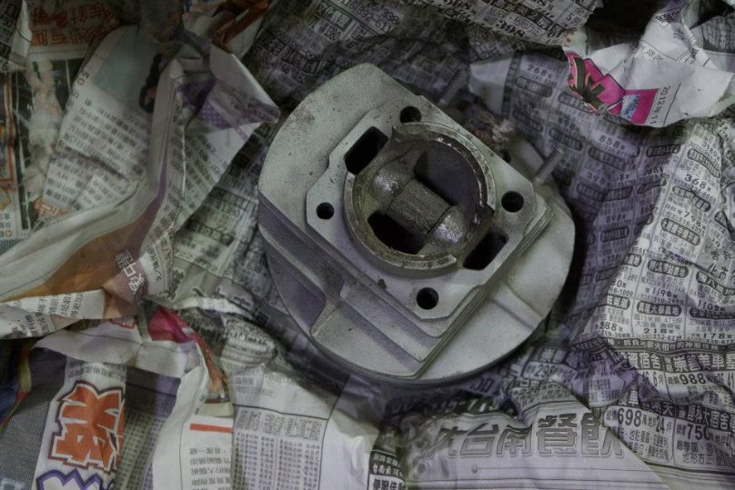

閃亮亮啊!水吧!唉...其實老實說...用甲苯洗的不會乾淨到這種地步,最後我還是跟做汽車冷氣零件的朋友借噴砂機來噴才會有這種乾淨的程度!感謝義氣相挺!感恩..

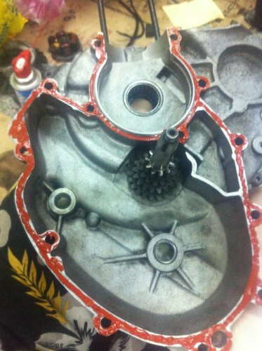

20.jpg [ 70.85 KiB | 被瀏覽 21431 次 ]
要做媒合了~墊片膠+墊片=完全防漏....但到時要在拆引擎時.....應該會哭出來吧!會拆不起來~ :dcry:

哈...終於完成囉!唉...很可惜的是....有的好新哦...有的還是舊舊的..因為汽缸不能用噴砂的..用甲苯洗的效果真的有限!
22.jpg [ 111.98 KiB | 被瀏覽 21439 次 ]

24.jpg [ 48.43 KiB | 被瀏覽 21439 次 ]

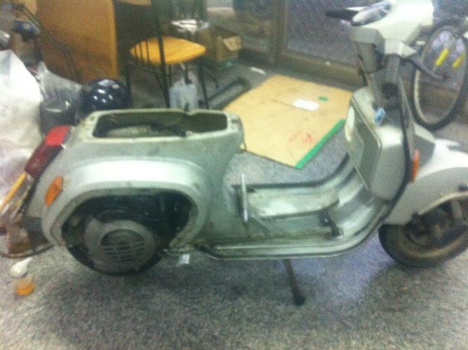

26.jpg [ 66.75 KiB | 被瀏覽 21439 次 ]
引擎上架!終於組在一起了!但也將馬上要在拆掉了!剛裝好為了要測是否有問題所以先只是讓他們二個先在一起,測完都沒問題要在拆一次做烤漆了!所以我在沒坐墊的情況下在家附近逛了幾圈以測試有沒有任何問題!沒坐墊.....屁股....真的粉痛啊!!!! :runcry: :ghost: :ghost:

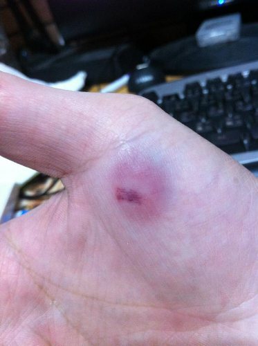

最後要提醒各位!!!工安傷害要注意!!~~....繼眼睛差點被自己戳瞎變破相外!比較嚴重的受傷就是被大榔頭敲到這樣的傷了!其實的..還好..算安全~待續......
28.jpg [ 27.01 KiB | 被瀏覽 21439 次 ]

報告一個壞消息...圖一可以整個噴砂或拋光或噴上結晶..... :bighan:
噗...其實我有整個噴砂,只是汽缸與那個電盤我沒噴,因為汽缸搪搪好了,在噴會在卡噴砂的砂,在來就是搪缸還是會用到黑油所以....噴了還是會黑掉油掉!
電盤是噴的砂會被電盤的磁鐵吸住很難清所以就這二個地方就沒噴了!
