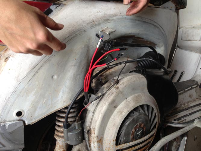

▼上半部這邊則是有內仁跟車體電線要分離,只有三條電線。從這邊看得出來那內仁是經過我重整的,線做太長了,所以就直接跟身體電線接在一起了。另外在化油器那裡則有油門線跟Q紐線要分離。
2013-07-06 10.54.38.jpg [ 74.31 KiB | 被瀏覽 8302 次 ]

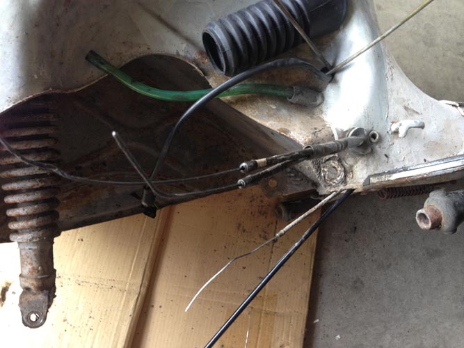

▼引擎脫離車台之後,可以看到黑色的那條風管,下面的孔中伸出的三條線分別是油門線、Q紐線還有車身的電線。左邊一點的那條是油管。右下方的是換檔線,最下面的則是後煞車線及離合器線。
2013-07-06 11.16.40.jpg [ 67.59 KiB | 被瀏覽 8302 次 ]
▼這個角度可以看見後煞線跟離合器線是怎麼從車體裡伸出來的。
2013-07-06 11.16.48.jpg [ 67.54 KiB | 被瀏覽 8302 次 ]
