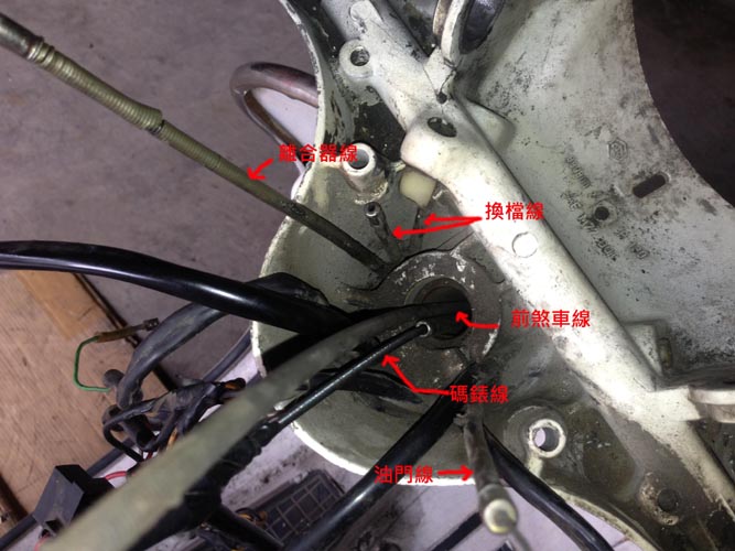

▼該拔的都拔掉之後,就變成這副模樣了。
2013-07-06 13.42.56.jpg [ 71.49 KiB | 被瀏覽 9086 次 ]
▼依照慣例來張照片記錄一下。
從這照片中可以清楚看出各條導線到時穿出的位置圖。
其它那些黑色的線都是電線。
2013-07-06 13.47.06.jpg [ 77.82 KiB | 被瀏覽 9086 次 ]
