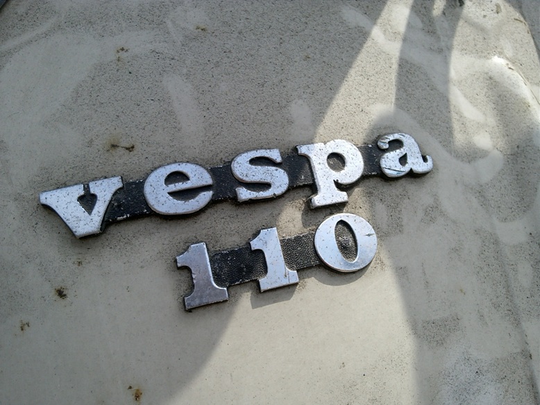

這車我也有一台 行照上廠牌是寫 "偉士牌" 型式是寫"VESPA 110"
另一台外觀都一樣 行照上廠牌是寫 "羽田" 型式是寫"P100D"
都是方頭有小邊蓋

以外觀來說,不考慮拆解之後汽缸大小或者型照等等...徒手可分辨的方式:
偉士牌ET3和偉士牌110共同之處:
(1)左邊"小"車廂 >> 比雅久是略大的
(2)前方向燈在面板上 >>比雅久在龍頭前方
(3)方頭 >> 比雅久方向燈開關是金屬圓形那種,偉士牌default是黑色長方型塑膠的那種..其實打檔桿也不太一樣...
(4)扇錶 >> 比雅久是菱形錶
(5)電門鎖在前置物箱上方 >> 比雅久在龍頭上
(6)後方向燈在兩側小肚子後方[非combine在尾燈上] >> 比雅久整合在尾燈上
偉士牌ET3和偉士牌110相異之處:
(1)電盤-ET3[Ducati] >> 比雅久也是Ducati
結論:以後看到這種長相的,把右側邊蓋打開,看裡面是不是Ducati電盤,應可判斷是否為ET3或者110
文章發表於 : 2013? 1月 14? 週一, pm 4:41
註冊時間: 2012? 4月 3? 週二, am 2:06
文章: 2
n760502 寫:
Dian 寫:
台偉的偉士牌et3一樣是這樣的車型外觀我記得是這樣的,matiz大說這是比雅久的車也讓我蠻困惑的 :question: :question:
Dian 說的是台偉的ET3而非比雅久的ET3
因為台偉 et3 車台肚子寬度與普通 90 寬度一樣,而比雅久 et3 車台肚邊比較大
台偉 et3 電門鎖是在前置物箱右方,比雅久 et3 電門鎖在龍頭
為何 matiz823 如此肯定這是一輛 比雅久 110 cc ??
相信爬文一下可以找到很久之前在討論的台灣偉士伯 et3 的特徵......
IMG233-.jpg [ 162.84 KiB | 被瀏覽 14876 次 ]
IMG1038-.jpg [ 101.81 KiB | 被瀏覽 14876 次 ]
文章發表於 : 2013? 1月 14? 週一, pm 7:06
wen 寫:
n760502 寫:
Dian 寫:
所以..這台是偉士牌的P110D的車對吧.... :teach:
