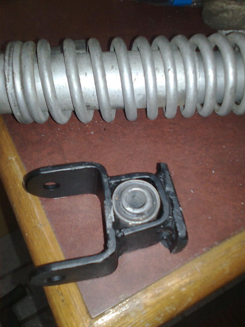

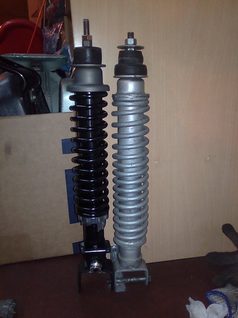

 文章主題 : Re: PK100S 後避震器
文章發表於 : 2012? 4月 5? 週四, pm 11:10
據我所知PK後避震沒有替代品(國外進口改品我就不知)
前避震可用ET8長的替代,直上免改
我現後輪用ET8去改,多做一轉接座,
總長多約2公分
導致車身有點偏左,後輪也稍微多吃左一點,
看的出來但感覺不出來
前後都改ET8變硬,所以車身震動感覺也變大一點
個人覺得如果單載原廠避震很有特色,偏軟但又不大影響操控性質
雙載感覺就太軟,常會撞底
PK後避震聽說前2年有車行掃貨
現在價錢都亂喊(無替代品)
如有高手有門路也請告知
文章發表於 : 2012? 4月 6? 週五, am 12:16
註冊時間: 2010? 5月 3? 週一, am 12:08
文章: 285
來自: 台中市 北屯區
PK後避震 台中有賣ET8免轉接座 直上的 :smiling:
文章發表於 : 2012? 4月 6? 週五, pm 10:34
註冊時間: 2012? 3月 9? 週五, pm 12:50
文章: 38
張修維 寫:
可有在露天賣或聯絡方式,謝謝
文章發表於 : 2012? 4月 6? 週五, pm 10:37
文章: 38
patty04527 寫:
前避震可用ET8長的替代,直上免改
我現後輪用ET8去改,多做一轉接座,
總長多約2公分
看的出來但感覺不出來
雙載感覺就太軟,常會撞底
PK後避震聽說前2年有車行掃貨
現在價錢都亂喊(無替代品)
如有高手有門路也請告知
感謝賜教
文章發表於 : 2012? 4月 6? 週五, pm 11:10
張修維 寫:
下方ㄇ形座會合免改嗎
長度也相同嗎
請問價位多少
有網站可看嗎
謝謝
