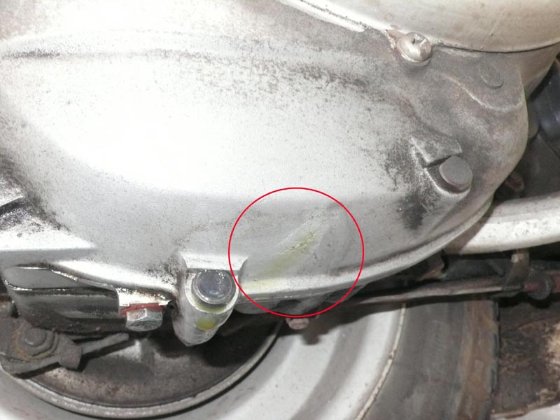

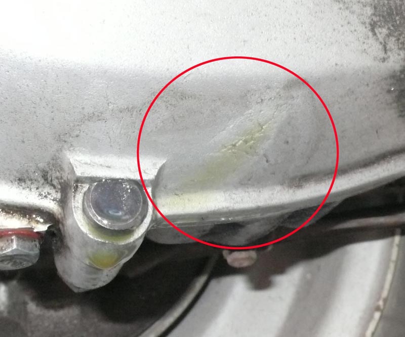

是這樣的,
前兩天車子到手整理了一下,還算順利。
但有漏一點點齒輪油,不以為意。
剛剛把引擎右邊的殼擦乾淨
發現在洩油螺絲的上方的殼有一點點油漬
仔細看不得了,竟然有裂縫,油就是從那裂縫一點點裂出來的
該如何是好?
如果不換殼的話,有沒有辦法修補?
先謝了
晚點我拍張照片上來
檔案註釋: 油底殼破了
leaking.jpg [ 95.72 KiB | 被瀏覽 13527 次 ]
放大圖
leaking_big.jpg [ 93.84 KiB | 被瀏覽 13527 次 ]

文章發表於 : 2012? 7月 5? 週四, pm 4:35
文章: 141
這個我也自己回自己好了
我剛剛在台北社子島(延平北路六段)找到一熔接所
老闆說OK的啦,沒有問題
所以我決定明天來去試試看
後續如何,再分享給大家
不過,
有沒有人知道這裂痕是怎麼來的?
看起不像有撞到啊
而且前車主說這車子一直放在室內30年了
里程數也很低不到4000KM

那個角度還滿好處理 阿魯夢黏一下 !! 磨一磨再拋光摟

看起來之前就有補過了 可能沒有補好

文章發表於 : 2012? 7月 6? 週五, am 9:35
文章: 141
後來想想可能是上下人行道去k破的
有人說似乎有補過
看起來很像
至於如何處理這個裂縫
有前輩說去氬焊補起來後磨平
也有說怕越補越大
不如用塑鋼補土之類的補起來就好了
大家怎麼看呢?

氬焊不會越補越大,(除非是新手不會用氬焊的師父)補一次可以用很久不會有問題除非你又給他撞壞,如果以塑鋼土及氬焊比較,氬焊是最好

johnnyhsu1 寫:
處理好了嗎~
處理好了
結果是兩種方法都用上了
先是去把殼上的裂縫用氬焊焊起來
以為萬事ok了
沒想到第二天下面一樣有一灘齒輪油
仔細看了一下
應該是殼跟殼之間的墊片年久也有漏了
不想為了漏油而大費周章
後來就用塑鋼土把那漏油的部位糊糊起來
等下次有機會拆引擎時再處理墊片的問題了

如果是這樣建議一次性解決,大整修才可以騎的安全又安心,可以選擇不塘缸,整理內部,可省下養缸時間,記得離合器的大彈簧要換、壓片就看狀況,還有油封很重要,整個花下來自已動手,不會很貴約二三千左右,順便要內補裂痕,這樣就可以離下次的大修可能十年以上。 :bighan:
