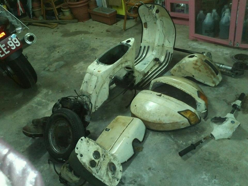

各位大大好
小弟是這方面完全的生手
因為目前家裡一台偉士牌PX150E的車子想重新整理
算是自己要DIY
我們現在下面有一張目前車子的狀況
58204_564956066866722_699986139_n.jpg [ 11.09 KiB | 被瀏覽 10451 次 ]
但是我們現在有個問題
車子我們要去烤漆
那這些線路是不是要全部拔出來
要拔的話到時候線有辦法再穿回去嗎?
小弟住在桃園楊梅這邊
這附近有甚麼好的店家可以介紹的嗎?
文章發表於 : 2013? 1月 15? 週二, pm 12:20
註冊時間: 2007? 7月 12? 週四, pm 10:02
文章: 25
稍微清洗一下然後用電火膠布包起來後送噴漆就可
文章發表於 : 2013? 1月 15? 週二, pm 1:24
註冊時間: 2012? 3月 10? 週六, pm 7:01
文章: 55
來自: 桃園
變速線 離合器線 煞車線等等可以抽掉 之後組車時順便換新
電線沒有問題的話,包起來就好了, 不過還是建議換新啦, 看了心情比較好
拍起來拉線時依照顏色接回去就好了

都已經拆成這樣了...還不細部分解..... :question:

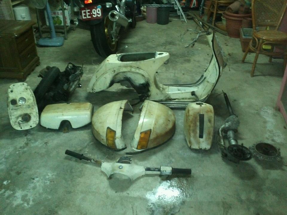

目前看這台繡蝕的是不嚴重
所以其實底漆的部份我打算自己用
到之後面漆的部分才想去找專門的
這是目前拆解的狀況
64990_565410820154580_1393717172_n.jpg [ 83.91 KiB | 被瀏覽 10389 次 ]
68670_565410943487901_84157798_n.jpg [ 88.41 KiB | 被瀏覽 10389 次 ]
150008_565410656821263_140247226_n.jpg [ 86.53 KiB | 被瀏覽 10389 次 ]
我是打算把線全部抽掉換新的
但我現在最大的問題是
不知道到時候線全部抽掉之後
有沒有辦法再接回去
文章發表於 : 2013? 1月 16? 週三, am 8:41
文章: 224
來自: 中和
我的想法是抽出來前先綁上一條繩子~讓繩子留在車體內~烤好漆之後~再綁上新的電線~從另一頭拉回去~不知道可不可行捏?? :question:

老葉 寫:
我之前用pk時也還好
比較重要的是你要記得線跑的位置
再左邊的就不能從右邊拉
先拉出來的就要最後再拉回去
不然有時次序錯誤會屌嘎
建議用鐵線好像比較好啦
鐵線是硬的屌嘎可進可退
繩子是軟的只可進不好退
聽說大車比小車好啦多了
