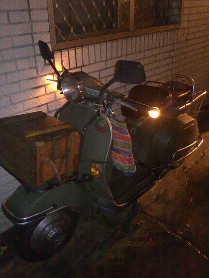

文章發表於 : 2013? 3月 30? 週六, am 12:40
我有DIY裝圖1
內含20W長條燈泡有點太耗電很亮
改5W長條燈泡太短,DIY加工裝上
還有他尾端太細插進把手固定不住也是要加工處理
裝到好這價位不貴
如DIY一張紙鈔內(100、200、500、1000、2000哪一張自己猜)可買到一對
還有它是金屬的很耐用不易壞
只是手把套尾端要挖洞
如是很高級手把套要三思

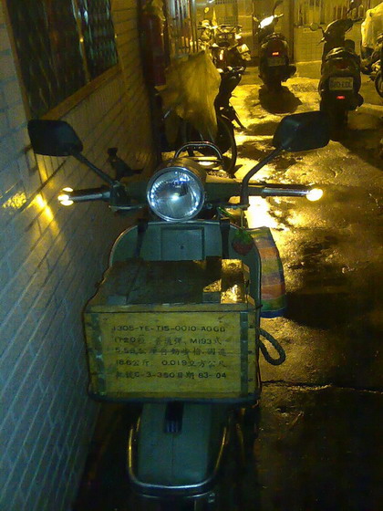

文章發表於 : 2013? 4月 2? 週二, am 12:38
我真的有裝沒騙你
影像3363.jpg [ 88.67 KiB | 被瀏覽 20135 次 ]
影像3364.jpg [ 81.14 KiB | 被瀏覽 20135 次 ]
影像3365.jpg [ 69.18 KiB | 被瀏覽 20135 次 ]
文章發表於 : 2013? 4月 2? 週二, am 10:03
文章: 231
patty04527 寫:
我真的有裝沒騙你
好亮!! :flinlove:
文章發表於 : 2013? 4月 2? 週二, pm 10:00
布拉布拉 寫:
patty04527 寫:
我真的有裝沒騙你
好亮!! :flinlove:
這才5W
原配20W更亮
想改LED燈但一直被AC電流困擾
AC如何變DC

那兩粒是金屬的
倒車時用布墊一下就可,不會破
有一次倒車手滑
約腳踝高度直接撞地也沒事
