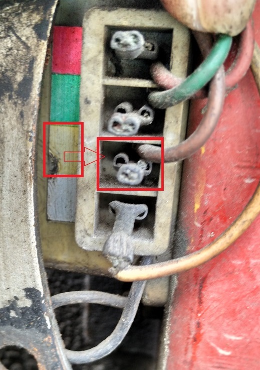

早上踩發無電發不動車體右邊系統先檢查無效,後檢查掛在左邊的CDI閃光器穩壓器的線端子摸一摸壓一壓好照相存證,之後踩發順利、清理洗手出門直走和平東路建國南路待轉直奔信義路安和路
非常順暢,事情辦好回程光復南路和平東路又到建國南路避開右轉車道走內線二,過了橋孔突然無力像要熄火即刻打右方向燈慢速到慢車道 ,很怕後面也慢速的小黃大哥說:三寶出現了(過橋後因有右轉建國南路車堵塞慢車道較無車且慢速),不過又恢復正常繼續直奔師大路停等紅燈時就熄了,推上人行道處理。
昨天早上發生的踩發沒電或行進中突然沒力慢下來像要熄火又恢復,但遇停等紅燈就熄了;只好檢查CDI點火器各線端子接觸是否鬆動。
CDI線端子左邊標籤上至下紅綠黃白(黃色標籤實物粉紅線)鬆脫,這條是接高壓線圈(上次那台PS150從這裡外拉才發動)

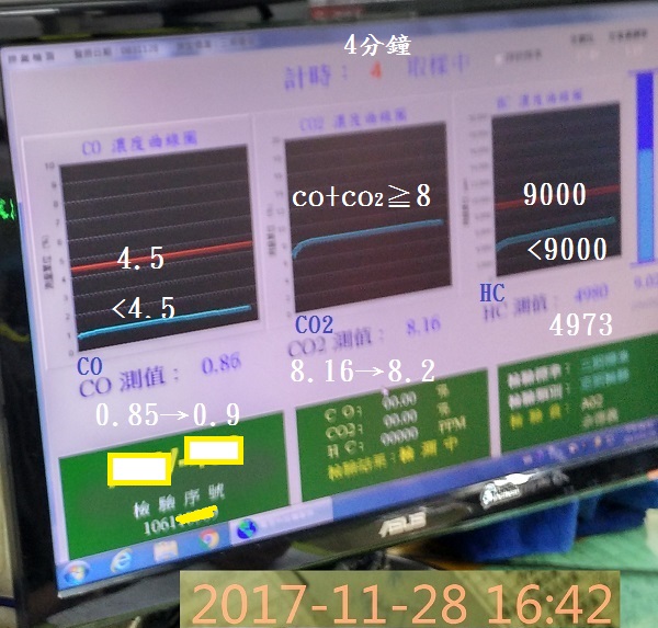

第一次檢測:HC值5011<9000,CO值0.1<4.5,CO2值5.5(0.1+5.5=5.6<8)(遊戲規則),
老闆說:氣量不足小於8是因(シリンダー)密封有問題,缸壓不足與加機油無關,會很麻煩的,這是他的直覺判斷也沒錯。
第二次檢測:HC值4973<9000,CO值0.9<4.5,CO2值8.2(0.9+8.2=9.1>8),
奇怪哦!說要減碳(CO2)反而要增加8.2-5.5=2.7排放量(實際應該是越少越好吧),

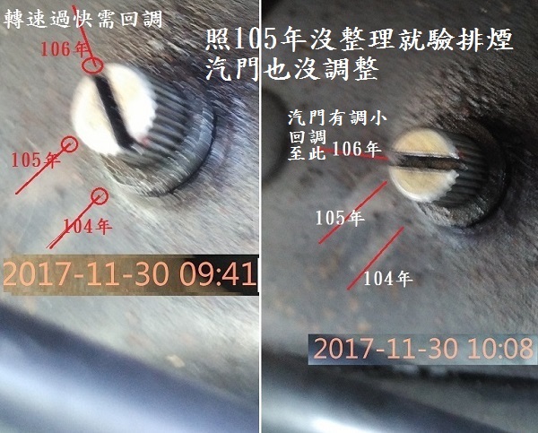

83-大馬力 « 2018? 4月 7? 週六, am 10:25 » 讓他跟著休息,從1/27加4公升95外加0.08公升機油,於3/31吃預備油才去加油,34.14公里每公升,這樣有省油嗎?
檔案註釋: 照這情況汽門可調大(左轉),怠速才可調慢(左轉)才不會熄火;這兩個動作都須細心溫柔,不可魯莽暴力.

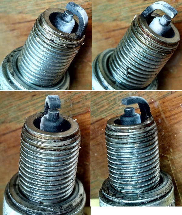

檔案註釋: 油氣不足(汽門調太小緣故)呈現白色
火星塞油氣不足1.jpg [ 215.67 KiB | 被瀏覽 16196305 次 ]

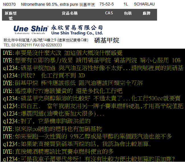

阿昌哥請問您, PE150有一腳機油桶,可自混機油2%。
若一、
1、抽掉機油桶內的機油,改加入混合油(甲烷 100CC和硝基甲烷 15CC這是網拍所謂的 15%)
2、油箱吃預備油時剩約 1000CC再加入 4000CC於油箱內,再加入中油 2%約 80CC無煙機油共約5080CC
3、硝基甲烷總站比約為(15/100+5080=15/5180=0.29%)
或二、
到化工行買純硝基甲烷
1、倒入100CC入機油桶
2、同上2
3、既然原廠設定機油自混 2%,那用在這裡就是硝基甲烷吃 2%
三、根據昌哥曾提過PE有機油桶可用
四、煩請昌哥不吝撥冗解憂,並予指導,不勝感激。

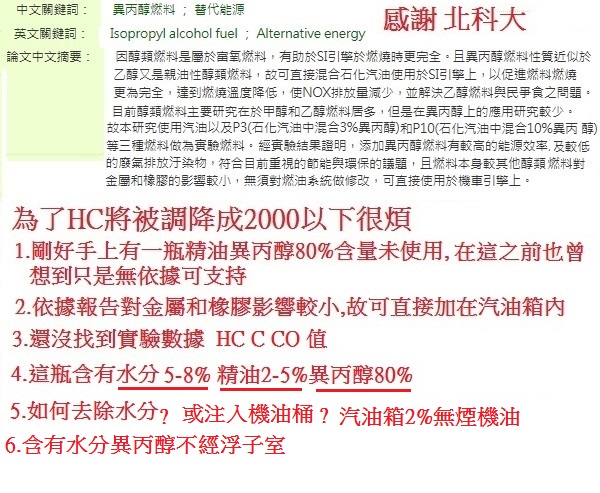

機車燃油試驗1.jpg [ 148.1 KiB | 被瀏覽 16196281 次 ]
機車燃油試驗2.jpg [ 148.02 KiB | 被瀏覽 16196281 次 ]
檔案註釋: 含5~8%水分從機油幫浦吸入混合95汽油無煙機油不知是否可行?
機車燃油試驗3.jpg [ 120.48 KiB | 被瀏覽 16196281 次 ]

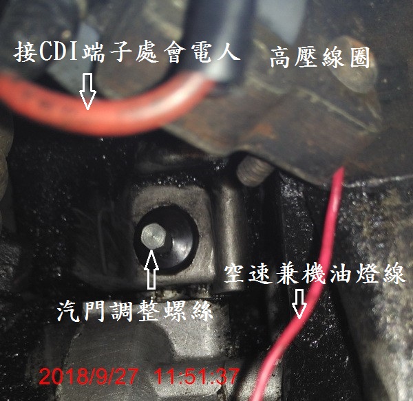

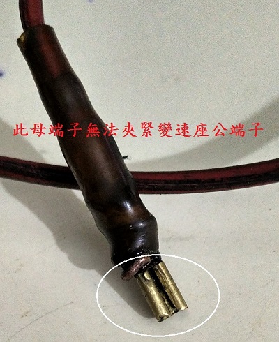

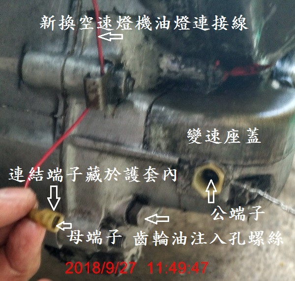

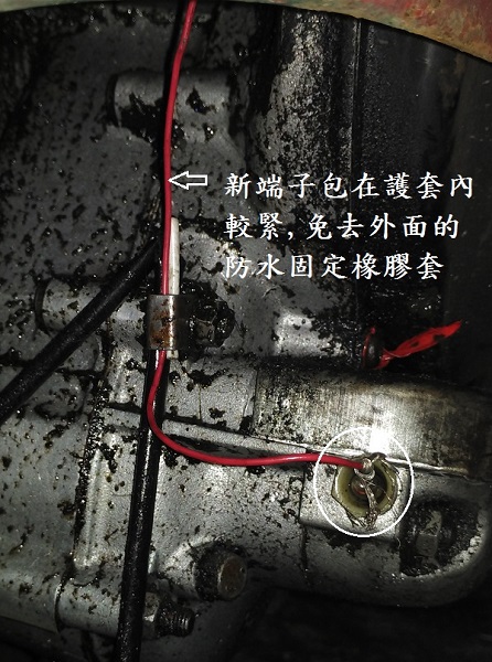

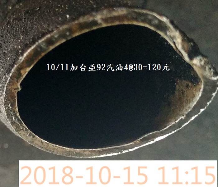

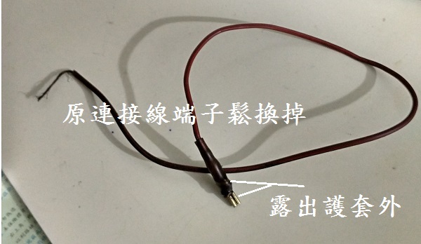

二、改加台亞4公升92汽油油箱不再預混2%機油,[email protected]=118元。機油桶加中油的100CC無煙機油,空速和機油燈仍亮著是不夠多嗎?
107/9/25再補300CC無煙機油,空速和機油燈仍亮著,換一條在護套內的端子緊密不鬆脫行駛中就不亮了
三、騎出去一段路後發覺怠速稍快了一點,(可再緊縮汽門來做改善已右璇緊縮,檢驗時還是要快才能增加CO2值),

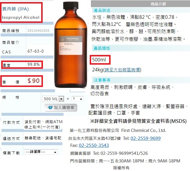

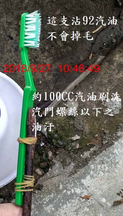

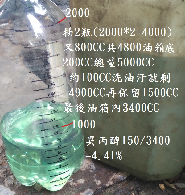

重點是檢驗日前,須先至天水路買瓶異丙醇來加入汽油箱來做實驗(3-10%先來150CC看看5000*3%)。【看能不能把HC降至2000以下與目前一樣好騎】。
貼心建議:1、排氣管以能清除油汙的溶劑,用鐵線綁布條將油泥清出,發動引擎可順勢逼出,最好戴口罩小心噴到衣服。
2、高壓線圈焊接點焊牢,連接CDI端需插牢,火星塞鋁帽頭不可有鬆動,挑一顆火星塞火花成藍色者為佳,紅色不好,夾頭要夾緊。
3、火星塞退出汽缸,高壓線夾頭夾住鋁帽頭,提到便當盒上再踩發動桿觀其火花色澤做挑選,不要觸摸電力很強。
4、檢驗時勿開大燈等以保持電力不衰。
5、空氣濾清器以汽油清刷,化油器噴嘴浮子室清洗,汽油箱抽出以清潔布濾回會濾出油汙或水分。

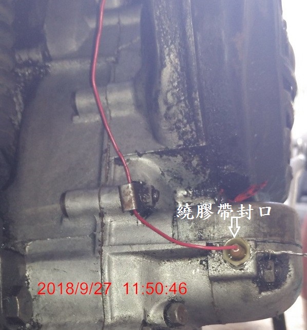

6、PE有自混機油桶者注意連結化油器底的銅管不可漏油(漏油表示可吸機油也可吸空氣,那緊縮汽門就無意義了與拉Q紐同一層級)
7、發動後Q紐要復位,否則會感莫名其妙,明明汽門已緊縮還一直冒煙很恐怖。

另有關硝基甲烷的討論與購買處所作備用資訊 如圖

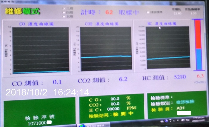

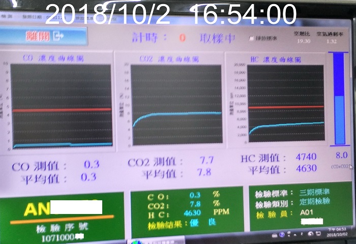

今107/10/02下午趁店家較空檔,請老闆先以維修模式測試0.1/6.2/5270,加了150CC約4.5%異丙醇再出去熱車回來怠速再轉快一些,就直接檢驗0.3/7.8/4630
真遺憾未能在2000以下,真的要下猛藥嗎?

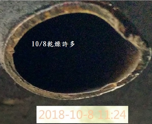

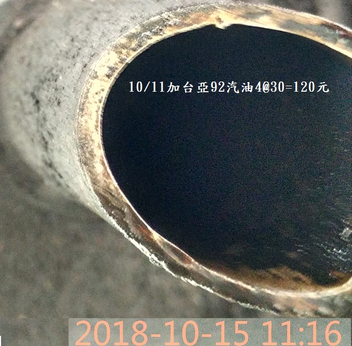

2018/10/2排煙檢驗後之檢討

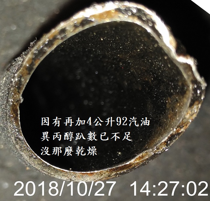

1、檢驗前應有2次以上加油,加入異丙醇3%以清出排氣管油汙(即每次4公升*0.03=120CC)
2、配合爬長坡行程,這樣排氣管容易排汙,異丙醇的助燃,尾管才會呈現乾燥狀態
3、熱車要夠(即時間里程夠久且長)
4、機油多寡影響HC排放(預混者好控制,自混者則要調整機油線,鬆線機油泵開口小)
5、機油不夠則傷汽缸(自混者也許熱車後再來調鬆機油線較方便)
6、混合比調小CO值漂亮僅0.1,要有高CO2值,怠速要調很快(熱車後再來調,其轉速像在快速行駛中那樣快)
7、異丙醇可當拔水劑用,燃燒完全且不傷橡皮機件等(以橡皮筋浸泡92汽油和異丙醇,膨脹後拉之不脆斷,且放置後會恢復原狀)
8、106年107年兩年的檢驗,一鏡到底數值最正確(前幾年會熄火,或者在途中催油以取得較高CO2值)
9、107年檢驗前只有混合比有再調小,怠速也跟著調快,其他未動;
但兩年的第一次 CO值都是0.1(白調了),CO2值都不足,經再調快怠速才在第二次達到 CO2值
10、107年熱車第一次9公里,第二次加入150CC異丙醇7.8公里
11、以前在另兩家檢驗都有幫調整,清化油器或加養樂多罐油精,這幾年在這家不幫調整但蠻親切的,所以要自己來調整
排氣管尾端20181008_112456.jpg [ 106.97 KiB | 被瀏覽 16196271 次 ]

昨日108/10/07接到通知,今早加入油桶200CC異丙醇約5%混合之,一整年都是自混機油2%不另加2%預混,上午出門20.7K。

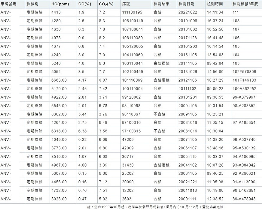

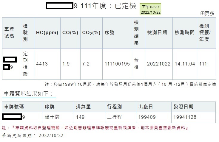

111年10月22日下午驗排氣過關
歷年檢驗數據
偉士機車排氣檢驗.jpg [ 91.99 KiB | 被瀏覽 16163125 次 ]
檔案註釋: 歷年檢驗數據
偉士機車歷年排氣檢驗.jpg [ 253.08 KiB | 被瀏覽 16162960 次 ]
最後由 83-大馬力 於 2022? 11月 2? 週三, pm 1:16 編輯,總共編輯了 3 次。
文章發表於 : 2022? 10月 22? 週六, pm 3:58
文章: 87
本次檢驗因前機車行休息沒營業(都會記錄碼表里程數),所以
趁路上沒車沒人啟動會爆衝然要繼續微加油讓其繼續發動
就騎到另一家機車行拜託先不連線驗看看,然CO2就停留在7.2<8.0(表示要騎乘熱車)
右邊畫面前一家有顯示紅色就是不合格
本次沒看到這畫面7.2真讓人心悸
我提議放大油門看看老闆說會影響CO
不過老闆也蠻善良,要偶將車往前移一點
準備連線錄影了完成後還是7.2的CO2
原來已知7.2+1.9=9.1>8
要我可以騎回家了
我覺得納悶的,感恩後照辦騎回家查電腦原來是這樣怪哉.

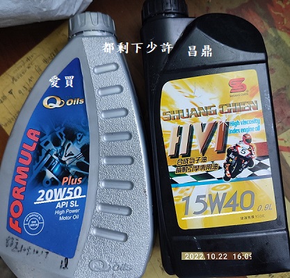

已3年沒騎的愛車,早上在整理加灌15W40和20W50於齒輪箱
和油箱異丙醇約200CC油箱汽油低於預備油
平常有在發動.
之前在街上看捯的偉士都不見了.
這次定檢後怠速不用再調回
檔案註釋: 異丙醇剩200CC都倒入
異丙醇20221022_160827.jpg [ 48.27 KiB | 被瀏覽 16163000 次 ]
檔案註釋: 右邊昌鼎買的,左邊愛買購入的
齒輪油20221022_160911.jpg [ 100.95 KiB | 被瀏覽 16163000 次 ]
