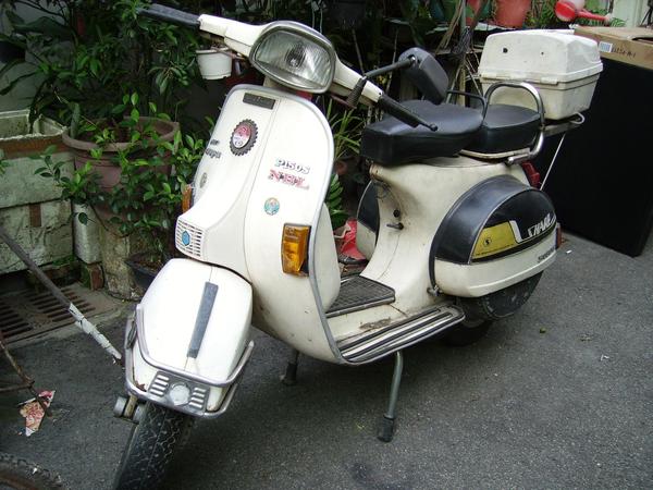

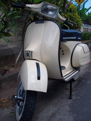

1981 p150s 跟 NBL 的差異性介紹如下:
先由他們的頭先說:他們的大燈完全不同 一個是四角形 一個是梯形
         但當初他們配得大燈(在台組裝的)前面配的都是配日本製的飛機燈(但NBL也有配S用的SIEM老燈) 後面配SIEM製的後燈
那車台:NBL是雙拉勾的車台 左邊肚子沒有箱子 其餘跟P125X一樣
    P150S是單拉勾車台 左邊肚子有箱子 其餘是跟台灣出的P150X一樣(國外則是跟P125X一樣樣式)
有一點要提的是:鎖頭有分兩種 一種是老S樣的鎖頭 一種是圓的鎖頭(一般國外的是這個樣式)
        老S的樣式是比較老的 例一則後 但都是1977~1984生產製造的

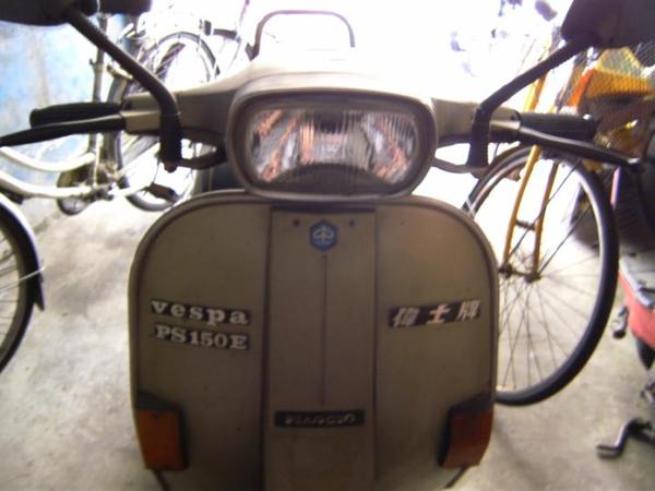

後來P150E出的時候 也有出PS150E 表也是蛋形的喔 燈也是四方 跟PE一樣也加一個框在外面
台灣的PX150S只有出一年(1981)後就沒出了
原因不知...以下是兩種車系的照片 大家比較一下 (P150S得照片是國外抓的 照道理要有方向燈...)

請教一下前輩,意思是說台灣的P150S就是比雅久辦進口進來的NBL
只是大燈和一些地方改變了的意思嗎?

應該這樣說:當時台偉是出P150S 模子是義大利受權給台偉生產 所以是P150S的樣子
NBL就是NBL 不是義大利偉士牌出的P150S樣式 但 比雅久NBL我就比較不知它的出路
NBL的大燈跟P150S的大燈是不一樣的 圖片可以比較一下 差很多喔 改變的地方滿大的...看看

原來如此,那既然P150S並不是NBL,
那為何NBL的面板上又有P150S的字樣呢??? :faint:

我這還有顆停牌中的PS150E引擎
有電發的
放了幾年了
想到的時候再讓它重出江湖吧
