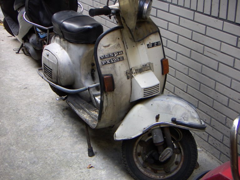

我也貼一台車給你們~討論討論~
未命名 - 1.jpgggggggggggg.jpg [ 87.89 KiB | 被瀏覽 11258 次 ]
 文章主題 : Re: ^^
文章發表於 : 2006? 10月 2? 週一, am 3:30
naiyeng 寫:
我也貼一台車給你們~討論討論~
永和也有一台
不過鼻子是PX的
也是怪怪125

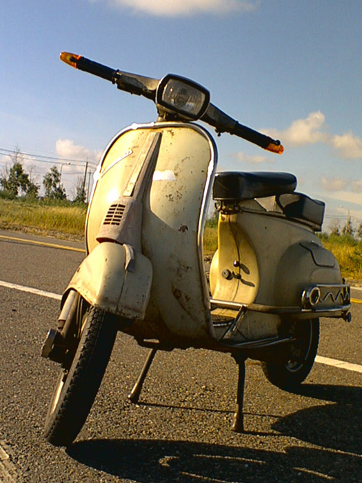

這是我的狐狸!
方燈、方表、狐狸鼻
面板是貼veapa125的馬克 屁股是斜的Primavera
我沒有狐狸馬克、龍頭沒有方向燈,裝的是手尾燈.........
(一直被車行說是拼的、被弄過了..........)
影像162.jpg [ 149.85 KiB | 被瀏覽 11224 次 ]

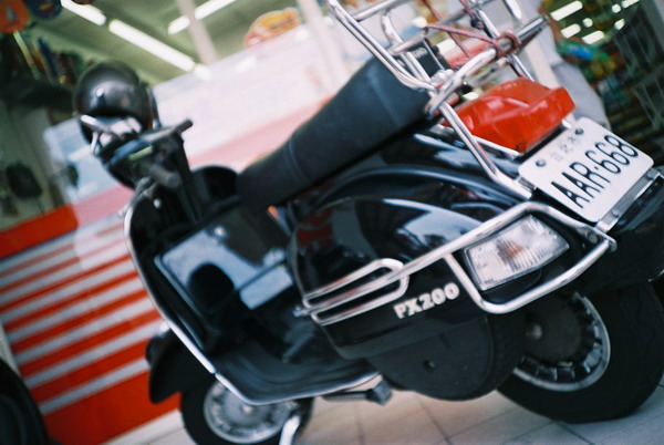

文章發表於 : 2006? 10月 2? 週一, pm 4:17
我是P180
一直被車行說是進口的,
明明就台裝的= =
(硬是要扯)
F1030028.jpg [ 83.73 KiB | 被瀏覽 11220 次 ]

linus0419 寫:
這是我的狐狸!
方燈、方表、狐狸鼻
__________
最後由 omegamma 於 2007? 7月 29? 週日, am 12:46 編輯,總共編輯了 1 次。
文章發表於 : 2006? 10月 2? 週一, pm 8:07
文章: 192
來自: 府城
omegamma 寫:
linus0419 寫:
這是我的狐狸!
方燈、方表、狐狸鼻
這台優耶..... 看看你的面板內側還有沒有原本的浮水印說明書
進口狐狸 沒有 打狐狸頭在面板 狠正常.....
沒有方向燈 更優.... 前後草字 求之不得......
手燈 好貨....... 一整個希望你好好留著他.....
是有貼一張褪色的貼紙
不知道是不是頌也說的那種!
將要整理拉!還望頌也成全!!!
