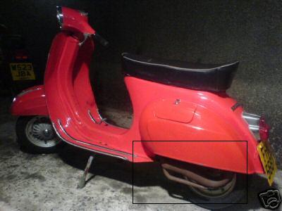

如果我研究的沒錯的話,Primavera 125的原廠管應該是圖中那隻彎彎曲曲的管!
Primavera 125 原廠管.jpg [ 18.25 KiB | 被瀏覽 11075 次 ]
這是et3和前期125的後面比較(原廠)
檔案註釋: et3 125(??)
3621821920.jpg [ 5.81 KiB | 被瀏覽 11057 次 ]
檔案註釋: Primavera 125(??)
3621810490.jpg [ 4.9 KiB | 被瀏覽 11057 次 ]

文章發表於 : 2008? 1月 10? 週四, pm 6:15
omegamma 寫:
賴 寫:
其實還有更前期~我沒有找到照片
他的後面的字是草寫的
   旁邊沒有箱子
   前面是草寫偉士125...我再找找...
小賴說的 是 1965 年的 Vespa Nuova 125
以下附圖 讓大家看看他的真面目
單座的馬鞍設定 扇表 叩頭 圓燈
面板上寫的是 Vespa 125 草字
這可能是 小車台/老車型 的 125 中 唯一
沒有側箱的
基本上 Nuova 125 之後 小車台的 Vespa 125
都是有側箱的......
原廠 是這樣 台灣 也是這樣.....
從 Primavera 125 到 ET3
從 偉士伯 到 比雅久 都是這樣
至於 排氣管 原本也都是普通小車形狀的排氣管
直到 ET3 採用了 Banana 管 (香蕉管) 也就是圖片上 所謂 後期的管
據我判斷 crave 圖片上 的 應該是 某隻加速管 而非原廠管
原出廠時 配的管 應為 小賴照片上 所列的兩隻管
