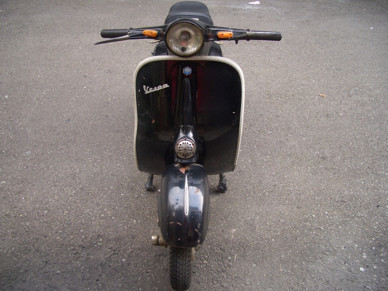

各位大大好!
自從去年去看台中中友的偉士牌車展後,就對偉士牌很有興趣!!
再加上聽完我媽訴說她以前騎偉士牌的趣事,感覺慢慢愛上它了!! :flinlove:
可惜嫁妝(P100D)被老爸的朋友就走弄丟了... :scolding: 忍心報廢...
有次我媽帶我去三民路上一家偉士牌車行 ,看到我媽跟老闆借小90試騎
心裡真的好忌妒 :bigeye: 結果一台要4萬5... 我媽說太貴
而我預算根本不夠 :dcry: 我預算3萬, 之後去一家台中精武路的偉士牌車行問小90行情
遇到台中SLOW-K的幾位帥哥,有位大大說他有一台狐狸,但是引擎是90CC 賣我3萬5
我媽說在考慮 ,最近再網拍看到一台1986年的小90 賣1萬5
我是想買台能騎的小90回來騎騎看,之後再整理它
可是我怕買回來後,雖然能騎,但一直出現毛病,牽去維修怎麼辦...
對於一個新手,我很難做選擇,我該選哪一個好呢? 希望有經驗的大大能幫我分析
或是你們過來人的經驗,或有大大有要賣出的小90 and有認識的要賣90(台中佳! 還是學生 外縣市不方便)
在這先感謝你們!! :bigeye:

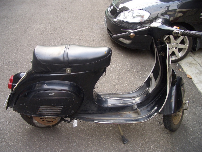

P.S. 圖是網拍小90的照片,幫評估 :question:

1986的應該是p90s(可看行照登錄的型號),大燈應是梯形(一般稱方燈),屬後期90,12V電,應該蠻好騎的
但是,看外觀特徵,似乎是90俱樂部出品,外觀改過,內部機件和線路須多注意
若真有興趣,請板上老鳥幫看一下,應該會很有幫助
白頭翁...^^

老兄我跟你說 這台板金也太歪了吧= =
你看風扇蓋那邊繡成這樣
如果你要買來整理的,也不能找太差的啊

文章發表於 : 2008? 1月 28? 週一, am 10:53
piuscs 寫:
我看他電盤蓋
也許又是台PK的車改的
pk的引擎狀況好的話阿,夠力
但是就要看他能不能好過戶囉

我好像看過這台車,車主在台中縣是嗎?印象中在豐原 :question: 當初在Y拍看到小黑90賣一萬八~
本來我的預算也很低,不想超過兩萬...但台中會師的時候脆麵小姐帶朋友去幫我試車,引擎狀況不太好說。
後來被一些"前輩"碎碎念了一堆說,要找車千萬不能急,尤其一萬多的車子你真的不能期待太多。除非主人非常缺現金吧。
就像老邁說的,請你自己預算一定要做好修車整車的準備。他們是老車了,搞不好年紀還比你大。
另外,去車行買一定貴,車行不可能不賺你一手的。

是啊~我有試騎這台
騎的時候前土除會嘎啦嘎啦的作響。。。。
很明顯的就是歪了
不過嘎啦嘎啦的聲響應該不只來自前土除
可能整台車都有些大大小小的問題要處理
便宜也可能有好車,昂貴也可以有壞車
當然反之的狀況也是有的
所以多看多問~看車的過程也能學到很多東西
加油了嘿! :bigeye:

順帶說一下.這張看起來就像我的.我的就是黑的.買了沒重烤漆
黑小90跟其他車停在一起.有點普通.看不太出是偉士.:icecold:
